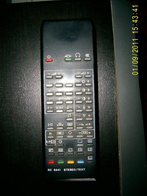

#31 Příspěvek od Kopas »
tento DO k C441 tam bol dávaný ako originál...

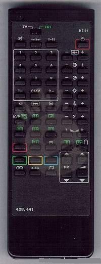

#32 Příspěvek od kokun »
Souhlas.
Ale setkat se můžeš např. i s tímto (viz obr.), který má ovšem do originálu daleko :cry:
VDO (neoriginální) k C428, C441 (ale taky k C442, či C449)
(26.47 KiB) Staženo 151 x
