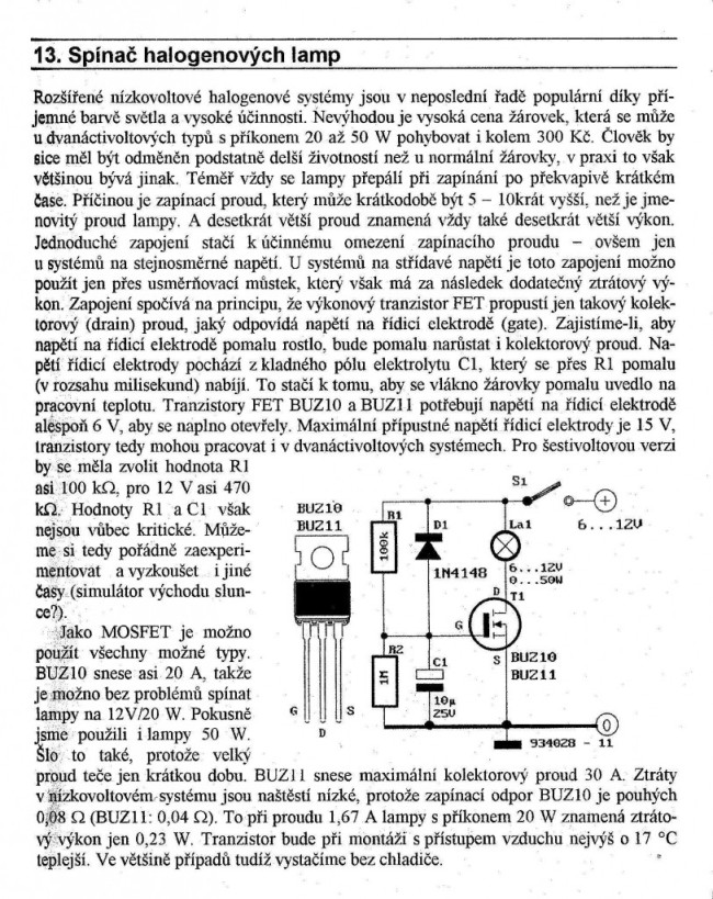

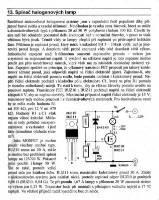

Učunil bych k tomu motorku soft start jako k halogenkám, akorát bych zvětšením kapacity kondíku na cca 100uF asi tak 10x prodloužil dobu náběhu MOSFETu do otevřenýho stavu - samozřejmě by se musel osadit na kus chladicí plochy, přeci jen když se bude vteřinu dvě postupně otevírat z plně zaštorcovanýho stavu až na stav s RDSON = nějakejch pár desítek mΩ při současným provozu do zátěže 0,4Ω, tak na něm nějakej ten wattík tepla vznikne ... A samozřejmě bych použil něco modernějšího s menším odporem v otevřeným stavu, než půvozně navržený BUZ10/11. Takovej IRFZ44 nebo 46 na kousku hnilíkovýho profilu to utáhne jako prd.

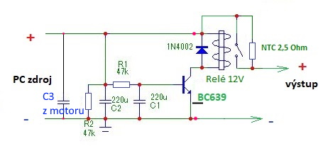

A kdybych ten elektrolyt z motorku dal před relátko a NTC, tím bych tu špičku "rozprostřel"?

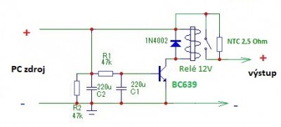

Líbí se mi celkem toto schéma, pokud ho dobře chápu, mělo by zpozdit otevření relátka. Dokreslil jsem tam kondík C3 z motoru. Bude to takto fungovat?
PS mám NTC termistor 1R5 10A. To by mohlo stačit, ne?

V podstatě je to totéž, jako když rovnou asi tak stokrát zvětšíš C2. A mělo by to fungovat.

1R5 je na takový motor strašně moc. Použij jen pár desetin ohmu a relátko vydrží, pokud ten motor rozbíháš nezatížený.

Nevím proč, ale jde mi do relátka jen 6V
Příspěvky: 14455
#23 Příspěvek od masar »
Protože tranzistor není dost otevřený. Tvoje relé potřebuje větší proud, než to relé ze schémátka. Musíš snížit velikost odporu R1 do báze ze 47kΩ na cca 4k7 a úměrně zvýšit kapacitu C1, t.j. na 2G2 pro zachování stejného času.
