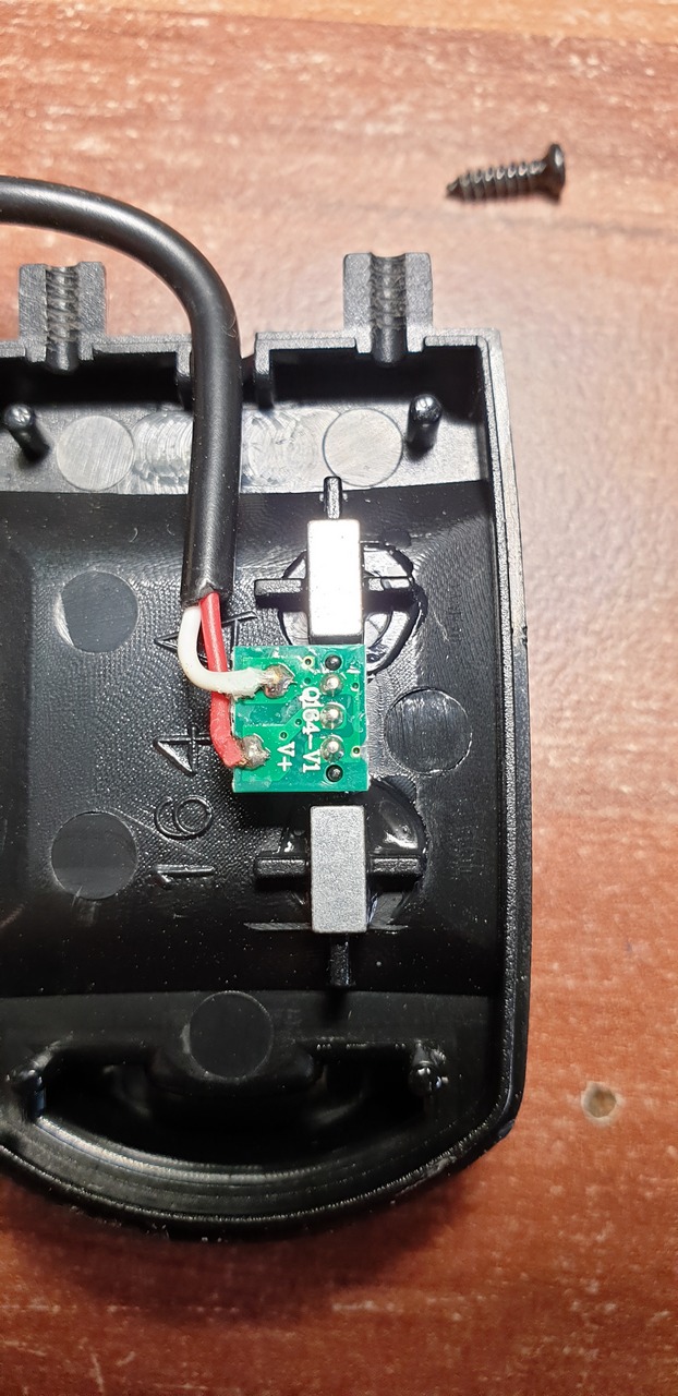

Ahoj všem, zakoupil jsem si z ebay nabíjecí stojánek pro fitbit ionic. Jenže přes tento stojánek se hodinky nabijou jen na 98 procent. S originálním kabelem na 100 procent. Používám na nabíjení samsung nabíječku s výstupem 5V/1A. Do stojánku jdou jen dva fousy a vlákénka to nejsou. Nenapadá mě proč stojánek nabije jen na 98 procent, nechal jsem to připojené snad 3 hodiny a origo kabel na 100. Zdá se to jako blbost. Můžete mě to někdo vysvětlit proč? Díky

Na obrázku je vidět že červený vodič jde na střední plošku tak jedině že z druhé máš rezistor, bílý vodič přímo na krajní plošku pokud jde rozebrat originál nabíjecí držák tak porovnat. Kdysi jsem opravoval nabijecí držák pro HONOR BAND 5 a stejný problém ale dal jsem to neměl možnost porovnat mezi tím majitel hodinky rozbil a vše vyhodil. Nabíječ byl stejný.

Na té pinové destičce není žádný odpor, nic. Propískl jsem mezi koncem a usb a je tam 1-2Ω. Jednu žílu jsem oholil a smotal a šuplera ukázala 0.41mm. Tak nevím co by ještě na tom kabelu mělo být špatně. Vzal jsem od HTC kabel, ustřihl mikrousb a drátky přípájel na pinout destičku. Tváří se že nabíjení probíhá, to i předtím. Hodinky hlásí 100 procent, nabíjel jsem dneska už jednou, někdy odpoledne, další nabíjení bude v neděli. Měřením se nezdá že by v originál šňůře bylo něco co nemá neoriginál. Není to taky Lightning od Apple. Ale co, nabije to, nabije tak to dál zkoumat nebudu. Ještě uvidím jak bude probíhat nabíjení až si o to hodinky řeknou.
