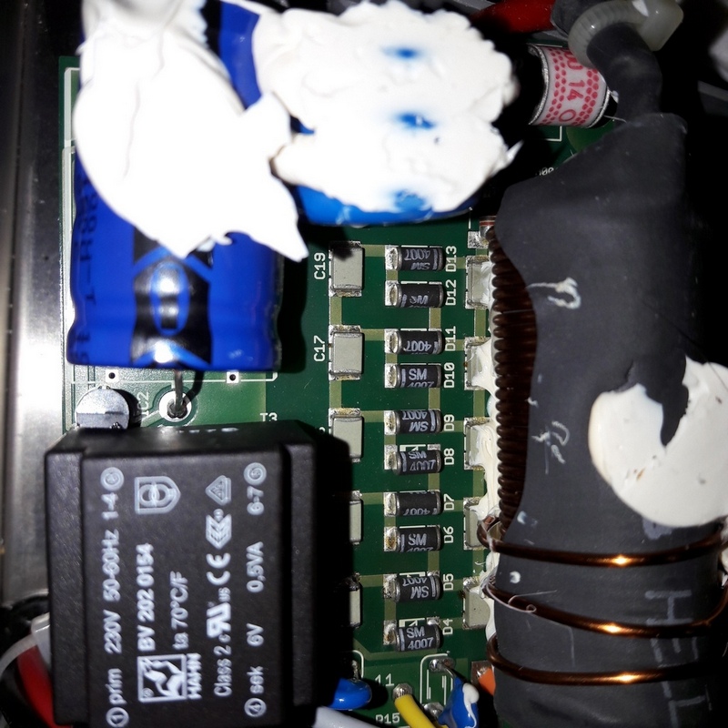

Statrét výbojky nezapálí tj. nevytvoří VN impulz. Problém je v násobiči napětí, který nenabije kond na dostatečné napětí, aby se spustil obvod zapalujícíí výboj.

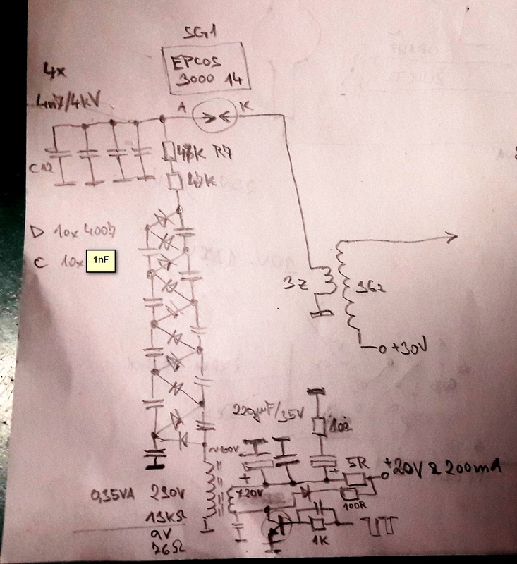

Primár transformátoru (obrácené síťové tráfko 230/9V 0,35VA) je buzen z 20V frekvencí 314 Hz střída 10:1 (sep/roz). Na sekundáru jsou pulsy necelých 500V do násobiče napětí (10x). Z něj se přes dva resistory 47k nabíjí kapacita 4x 4n7/4kV. Ta se má vybít přes jiskřiště EPCOS 3000 do startovacího vzduchového transformátoru 3z/36z. Na živém konci jeho sekundáru je jeden konec výbojky.
Diody i kondy se jeví při měření multimetrem v obvodu za studena OK, bez svodu.
Na výstupní kapacitě zatížené 10Mohmy (rezistor a uA metr) jsem naměřil asi 350V, mají tam být až 3kV. Při měření šlo natáhnout asi 0,5 - 1 mm oblouk z kondu na hrot.
Na jednotlivých kondech násobiče naměřeno 160 až 250 V (mezi vývody C).
Z trafa teče do násobiče proud AC 2,7 mA.
Paralelně k EPCOS jiskřišti jsem dal vlastní jiskřiště tvořené dvěma hroty z drátu vzdálenými 1 mm. Zatím nic.
Zvažuju sundat součástky (SMD) násobiče, vyčistit to pod nimi, případně je vyměnit. Nebo postavit vlastní násobič.
Jak to dále diagnostikovat? Postavit provizorní zdroj VN a oměřit svody? Je rozdílné napětí na kondech příznak svodu?

Rozpojit vstup násobiče, výstup násobiče a přímo v zapojení změřit svod na jednotlivých kondenzátorech, pochopitelně dost velkým napětím. Pochopitelně může být vadné i jiskřiště nebo některý z kondů 4n7. Jakékoliv napětí v obvodě doporučuji měřit sondou, stačí televizácká do 20-40kV.

Nevím, kde je závada, ale měřit takto extrémně měkký zdroj digitálním voltmetrem s odporem 10M není možné. 350V je hodnota napětí po připojení měřidla. Bez něj tam klidně ty kilovolty můžou být.
Tímto měřákem můžeš měřit napětí na jednotlivých kondenzátorech 1n. Tam je napětí podstatně menší, takže chyba nebude tak brutální. A odlišné napětí na některém kondenzátoru by mělo signalizovat problém.
Mám podobný měnič s násobičem a už zatížení ručkovým měřidlem 100uA byl zásadní problém. Ty ho chceš zatěžovat 300uA.
Edit: Opravuji. Vidím, že nemáš digitál. Tak zkus předřadník 10M zvětšit třeba 4x. Výchylka by měla klesnout právě 4x. Pokud klesne míň , je to měkkostí měniče.
