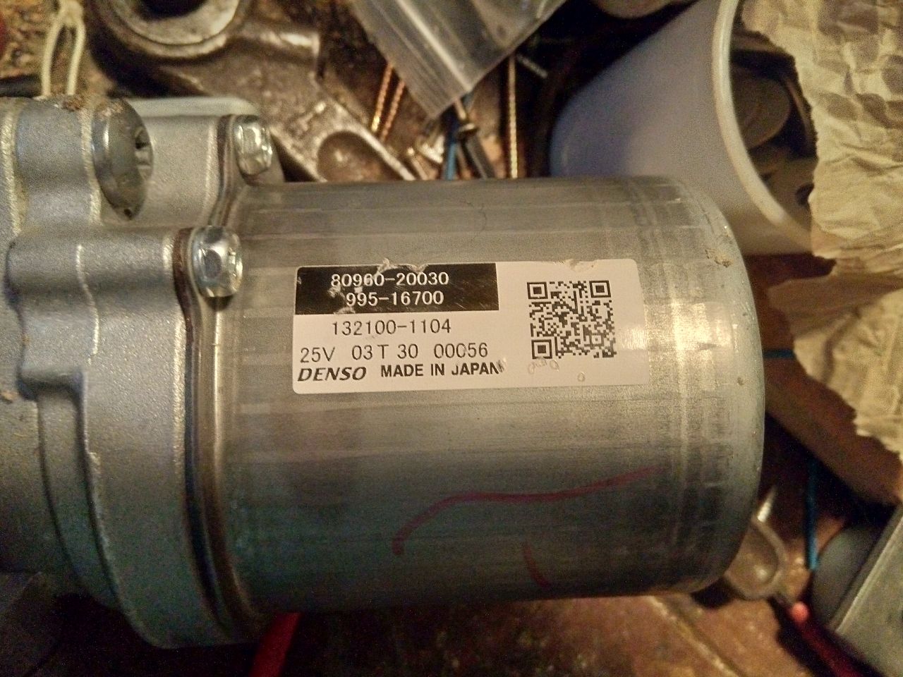

už delší dobu hledám a nemohu najít radu jak roztočit tenhle motor.
Je to motor vyndaný na vrakovišti z nějaké Toyoty a kamarád by jej rád použil na otáčení prasátka nad ohněm.
Přikládám foto štítku.
Po otevření je uvnitř asynchronní 3f motor zapojený do hvězdy.
Na motoru je kromě 3 vývodů vinutí ještě v přední přírubě nějaký snímač s více vývody a za převodovkou další snímač na hřídeli řízení, oba bohužel odstříhané. Ale ty snad nebudou potřeba k tomu aby se motor nějak točil.
Jen tipuji že když je z auta, tak bude na 12V a těch 25V na štítku je jen nějaké označení.
Ale nikde jsem nenašel buď modul, nebo návod na stavbu regulátoru otáček pro 3F nízkonapěťový motor.
Nemátě někdo zkušenosti s podobným problém a radu co dál?
Předem díky za konstruktivní rady.

Díky, to mi úplně vyhovuje.
Já vůbec nevěděl co hledat a obecné dotazy na 3f DC motor mi nepomohli ani u strejdy G.
15A by snad mělo vyhovět, těžko odhadnout kolik takový motor sežere a vyzkoušet to nemám čím.
Takže objednám, zkusím na baterce a pak se ukáže jak silný je potřeba zdroj.
EDIT: opravdu nepotřebuji 30k otáčky, stačí mi možná 300, spíš míň podle převodovky. A roztočení z nuly taky nepotřebuji, když má šnekovou převodovku. Jenže co přesně se ukáže až když jej roztočím.

Tohle vypadá na motor ze serva umístěného na sloupku řízení.
Nemyslím, že je dimenzovaný na dlouhodobý trvalý provoz.

Ten BLDC z Toyoty je náhodou dobrá volba. Může běžet jak ze sítě tak z baterky, silný je až běda a nekazí se. Pro zamýšlené použití se dá roztočit ledasčím. Stačí i zjednodušené postupné spínání cívek, to ubastlí doma na koleně. Kdyby se obával výpadku, postaví drivery dva a opatří konektory. Vyměněno za minutu. Ale je to zbytečné, při tomhle výkonu nemají důvod odcházet.
