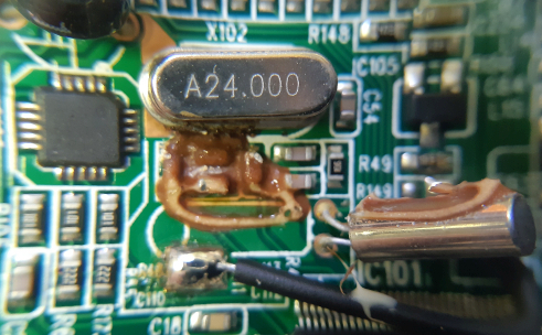

CPU má 2 krystaly. 24MHz, a 32768 zajištěný lepidlem. Po vyškrábání lepidla a umytí je vše OK.
Problémy se svody a korozí od podobného lepidla už jsem řešil víckrát.
