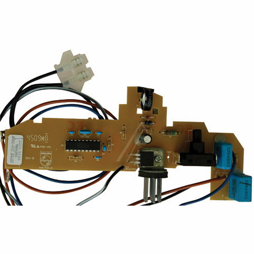

Da sa kupit doska ako nahradny diel:
PLATINE, STAUBSAUGER
6905517
432200622750
PHILIPS
Napis do AME.

Ano, Aswo skladem (obj.č. 6905517) asi tak za 600,-

Je to přesně ono.Asi to bude jediná možnost pokud vysavač budu chtít rozchodit.

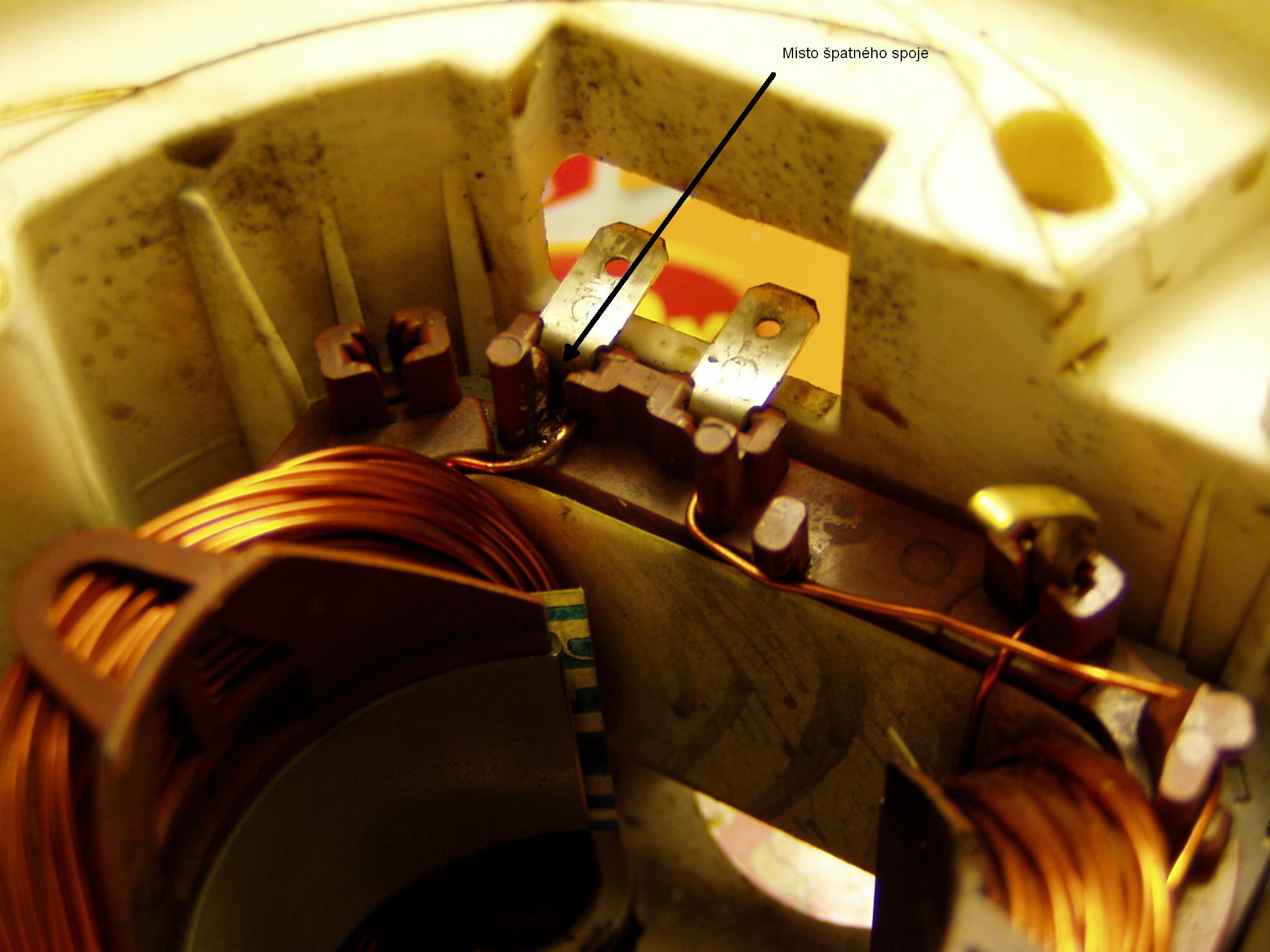

Tak mi to nedalo, a rozebral jsem to do šroubku (i motor)
Už když jsem proměřoval motor (MOhm) se mi to nezdálo.
Byl přechoďák respektíve přerušený obvod v napájecím konektoru na motoru(špatné spojení statorového vodiče na konektor).
Když jsem to opravil, vysavač plně funkční i s regulací.

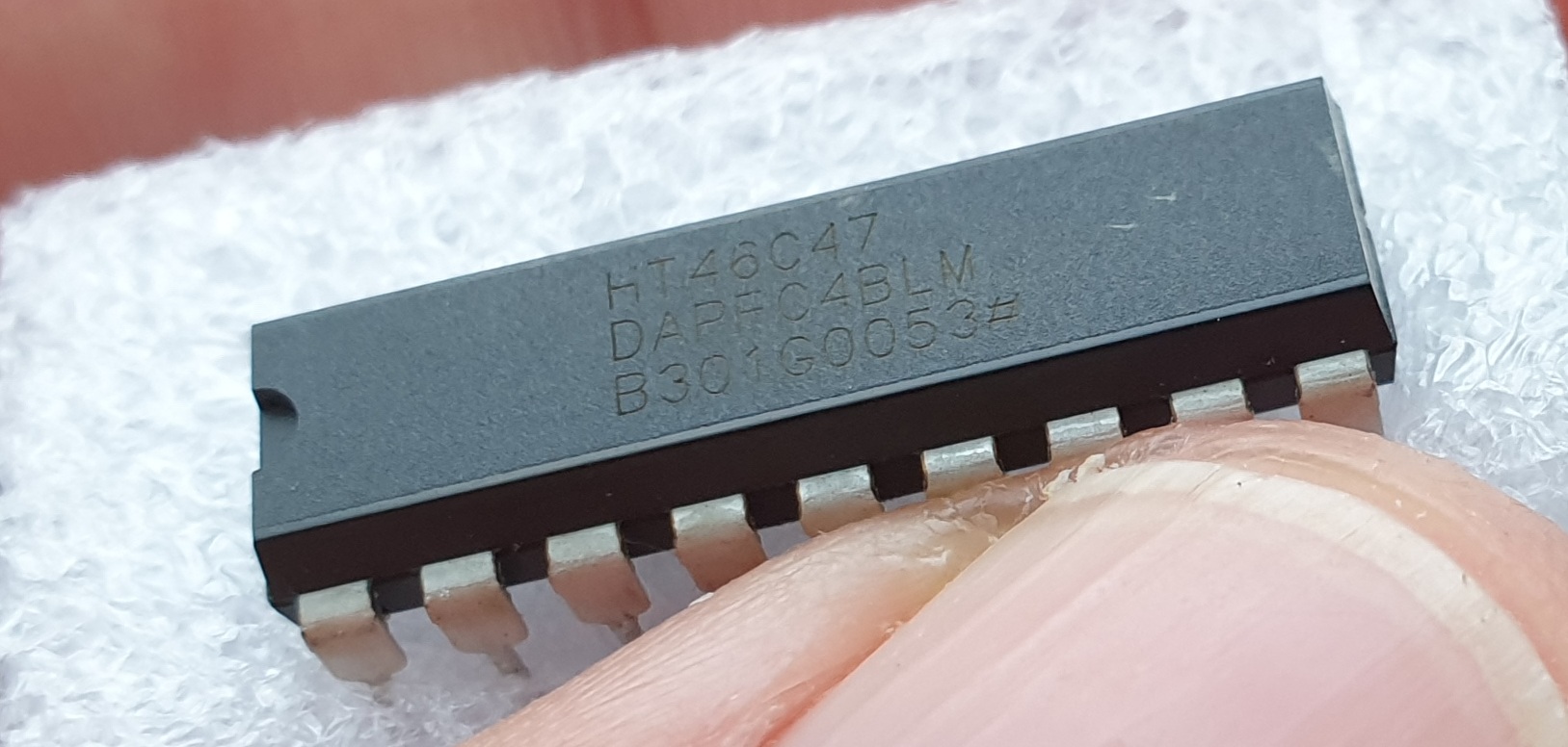

mam podobny problem s FC9190 vysavacom.
Triak, ktory odisiel prerazil aj riadiaci obvod HT46C47.
Ked som ziadal PHILIPS o dorucenie noveho naprogramovaneho obvodu, tak mi povedali, ze dodavaju iba celu dosku za 33Eur!!!
Niektore servisy dokonca napisali, ze mi vedia dodat dosku, ale za 13 Eur mi ju namontuju! Vraj kvoli ochrane spotrebitela, lebo doska je pod napatim! :)
Ked som im povedal, ze doska sa da samostatne kupit na Extraphilips.com, tak sa uz neozvali.
Zakaznicky servis PHILIPS mi dal e-mail na dodavatela suciastok pre PHILIPS a to firmu Flextronics, lenze tam ma tiez ignoruju.
Takze som bez obvodu a zatial vysavac funguje na plny vykon.
Kazdopadne, Zadovazil som si za 5 Eur nahradu HT46R47 a pre istotu som vymenil triak BTA212 za 800V.
No potrebujem niekoho, kto by vedel zo stareho stiahnut program a nahrat ho do noveho. Cize niekoho kto ma pic programator pre Holtek obvody.
https://www.holtek.com/programmer-software
Vdaka vsetkym za pomoc.

Ahoj. Odpaleny je, ale program tam stale bude.
Kazdopadne som sa rozpraval s jednym programatorom a tie Holtek mikroprocesory su na 90% zamknute, cize program z neho len tak lahko nedostat.
Cipy som kupoval cez ebay a su zarucene prazdne. No su mi zbytocne, pokial nebude nejaky macher, ktory vie vytiahnut program zo zamknuteho cipu. :)

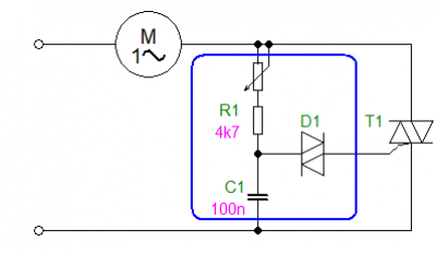

Nevím sice, proč je v tomto vysavači použité procesorové řízení, ale v každém případě jde o obyčejné fázové řízení triaku, které lze realizovat velmi jednoduchými (a levnými) prostředky. Tohle "pachtění se" za náhradou procesoru je kontraproduktivní. Vyzkoušel bych úpravu desky s tím nejjednodušším zapojením, podobné bylo i na vysavačích ETA.

A kde máš softstart? Jinak procesor je u vysavače proto, aby se po prvním připojení do sítě připojil na WiFi a stáhnul si aktualizace.
