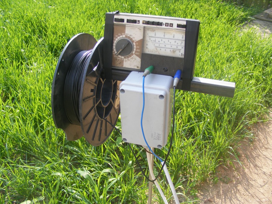

Použil jsem samodomo aparaturu, zdroj napětí z 8 Li-on 18650 cca 33V, Pu120 a zapichovací sondy-viz foto, Postupným zapichováním jsem našel místo, kde protékal největší proud. Ze strany chaty odpojeny přívodní vodiče i zem, na jeden fázový vodič napojen jeden pól baterie a na napichovací sondu přes ampermetr PU120 druhý pól. Bylo to místo cca 8metrů od chaty ve skalce.
