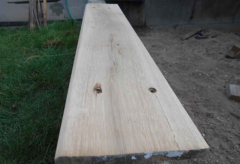

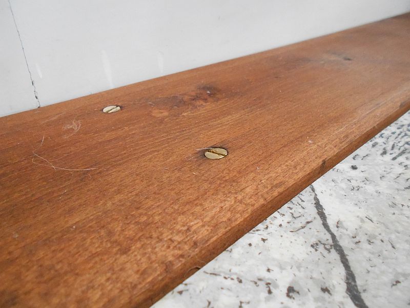

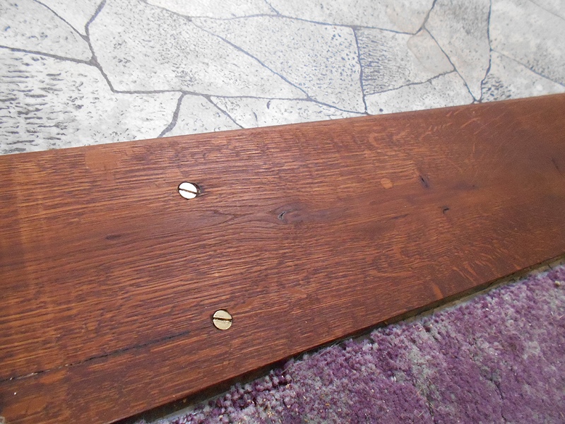

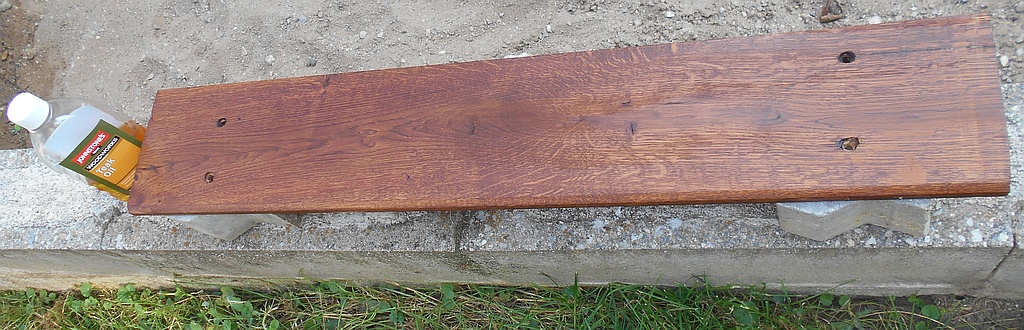

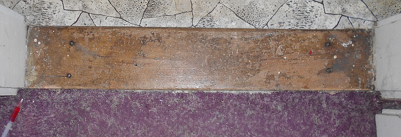

Použil jsem masarův postup, hlavy vrutů odůlčíkovat a odvrtat. Pak už šel práh odpáčit a zbytek vrutů vyšroubovat uchycením do svorky.
Prahy nejsou památkově chráněné, ale do atypických starých dveří prostě patří, nemám ve zvyku při první potíži hned dotyčnou věc vyhazovat a jít pro novodobou, totéž třeba při závadách mosazných dveřních klik.
Prahy po ohoblování, namoření a napuštění olejem jsou zpátky na místě.
