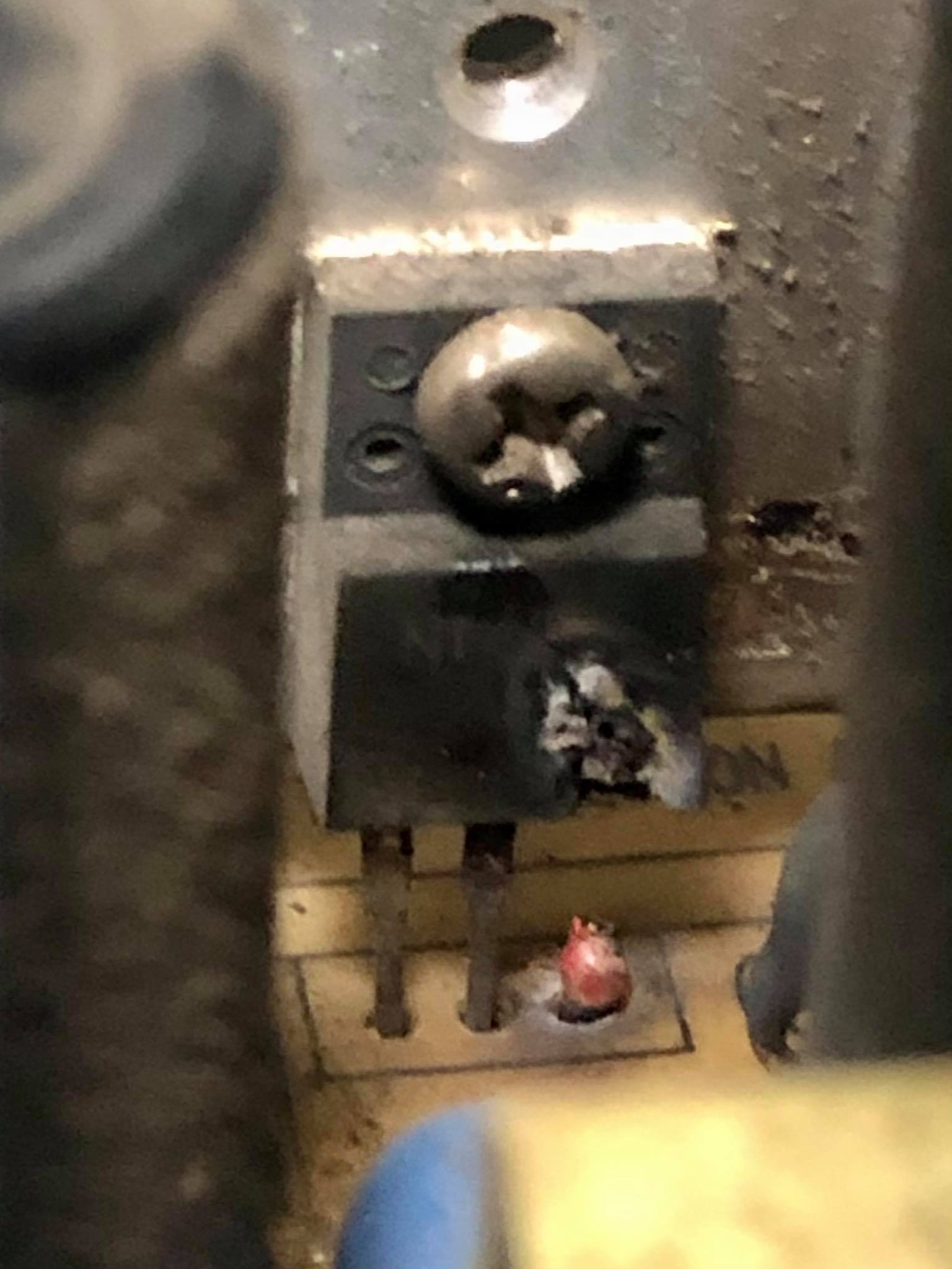

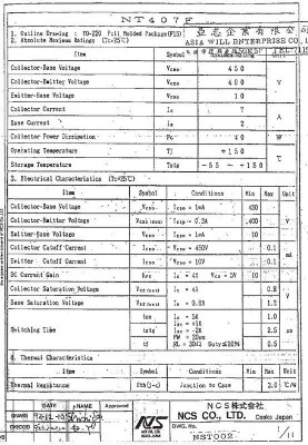

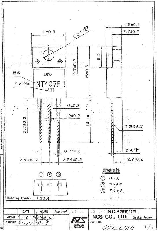

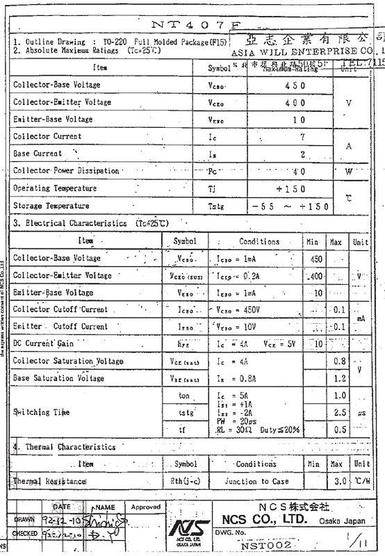

Zdravim, dostal sa mi do ruk jeden pokazeny japonsky zdroj z 90. rokov (JQA 400-5330-02-91), v ktorom som po rozobrati okrem vystreleneho kondenzatora nasiel odpalene oba vykonove tranzistory typu NT407F (niekto tam napevno prepojil poistku drotom a tak to dopadlo...). Nakolko sa tieto tranzistory uz nevyrabaju (nasiel som sice par kusov na eBayi, uz su na ceste, len to chvilu potrva), rad by som sa poradil ohladom moznej nahrady tychto tranzistorov (datasheet NT407F pridavam v prilohe, co sa tyka japonskeho oznacenia noziciek, je to: 1=baza, 2=kolektor, 3=emitor).

Pokud takhle ustřelila noha trandu, tak kromě pojistky tam bude na 99% ještě něco jinýho v kopru.

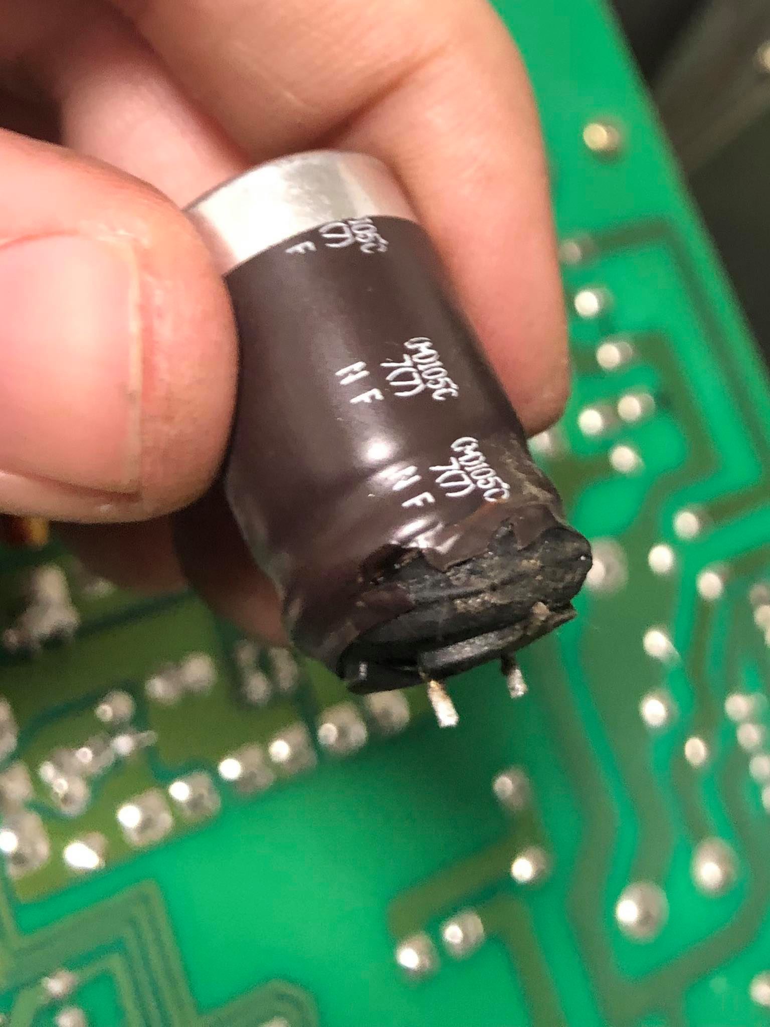

Vacsinu veci som premeral, zdaju sa byt OK - podla mna ten zdroj niekto pripojil priamo na 230V (bez menica), pricom ten zdroj je na 110V. Bol tam vystreleny este 16V kondenzator v sekundarnej casti. Ta nozicka bola rovnako odstrelana aj na druhom tranzistore. Ale jasne, je mozne, ze tam je toho viac :(

Vdaka za rady, ano - planoval som to zapojit cez ziarovku (sice mam spraveny pripravok so 100W ziarovkou, ale hodim tam teda slabsiu ziarovku). Co sa tyka usmerenia, premeral som aj usmernovaci mostik a aj samostane diody na primarnej strane, tie su vsetky ok. Jedine, co mi este napada, su tam schottky diody hned pri tom vystrelenom kondenzatore (4x v 2 puzdrach so spolocnou katodou) - tie skusim este vymontovat a premerat
#7 Příspěvek od sinclair »
Vývod výkoňáku takhle upálí oblouk, vzniklý v pouzdřicí hmotě, na zeslabeném přívodu k čipu.
Ten následně rozerve pouzdro, příp. vypálí díru a oblouk pak při dostatku ss proudu hoří až ven, kde utaví i silnou nohu.
Není to poprvé, co tohle vidím.
Ve výkonných zesilovačích, kde i při průrazu ještě dával jejich ss zdroj své maximum /a vydržely emitoráky a primární pojistka/, tak to přesně takhle upalovalo půlky emitorů TO3P, TO247 i TO264.
Kolektorový vývod u velkého plastového výkoňáku nikdy, pročpak asi? :D
