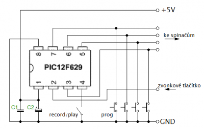

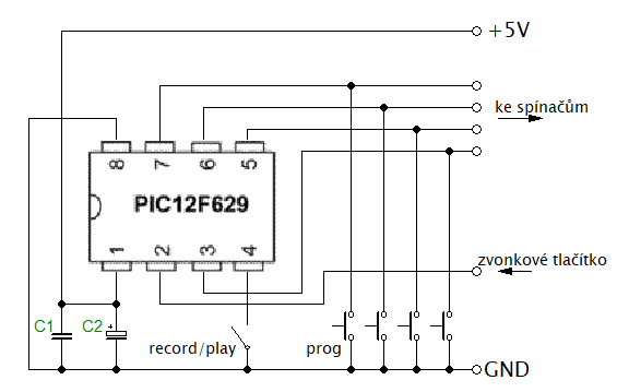

Jinak pro čtyři až pět trubek by stačilo níže uvedené schema s PICkem.
Melodie by se tlačítky nahrála do flash paměti.
:wink:
p.s. Je to jen ideové schema, vstupy i výstupy je třeba ošetřit např. optočleny.
Výstupy ke spínačům gongů jsou aktivní ve stavu Lo
