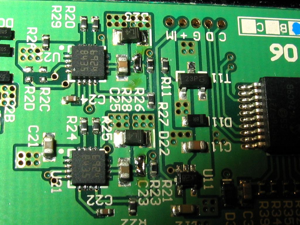

Trochu som skumal ten plosak - vybrat je ho nemozne, ale z druhej strany asi suciastky nema. Zato ma viac vrstiev. Ale su tam dva 16-pinove QFN s oznacenim 6924, takze asi L6924D.
Otazne je, preco su dva a preco nie je napatie 4,2V, ked ma byt pevne nastavene.
Příspěvky: 37418
#11 Příspěvek od rnbw »
Zaujimave zapojenie. Tie L6924D su zapojene paralelne, vystupy maju spojene cez diody do baterie. Jeden je zapnuty stale (pin SD uzemneny), druhy sa zapina z procesora.
Nabijaci konektor je microUSB. Ked zapojim kabel do PC, LED blika na zeleno a bezi len jeden L6924D. Ked zapojim kabel do nabijacky, LED blika na modro a bezia oba (rychlonabijanie).
Odpory Rosns v spatnej vazbe som nameral 5,13 kΩ a 5,11 kΩ, takze je skutocne nabijacie napatie zvysene. Neviem, ci su hodnoty odporov zamerne rozne, alebo je to len vyrobna tolerancia. Vyssiu hodnotu ma "vypinatelny" IO. Zmysel to velmi nedava.
Oba odpory som vyskratoval, teraz to dava 4,15V a mozem objednat clanky z TME :D
P.S. Procesor je PIC16F721-I/SS, ICSP je vyvedene na piny C, D, G, +, M (viditelne na fotke).

Mam tu teraz Lezyne 900XL. Zapojenie je identicke, vratane oznacenia suciastok, akurat plosak je iny (mensi, jeden nabijac je zvrchu, druhy zospodu).
Namiesto dvoch clankov paralelne tam je len jeden. Uprava nabijacieho napatia rovnaka - vyskratovat 5,13 kΩ odpory R23 a R28.
Povodny clanok mal na vrchu ochrannu dosku s nejakym IO v SOT23-6 (oznacenia G3AA) a dvoma dvojitymi FETmi 8205A. Clanok vytiekol a uhnili tam dva odpory - R1=470R, R2 = 2K. Po ich vymene to vyzera byt funkcne.
