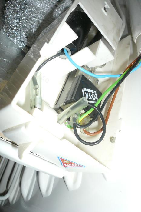

tovární zapojení je tohle: (fot)
jde sice o Calex 275 discovery nicméně může bejt podobný
jazýček dole je spínač osvětlení
diagnoza: termostat trvale sepnutý

Tohle je Mikrona 942.24, má jiný rozsah teplot, jen jednu kontaktní dvojici a kapilára by nedosáhla k příchytce, je moc krátká. Prostě jiný termostat do jiného typu chladničky. Mám jej v šuplíku, chtěl jsem jej nouzově použít, ale kvůli uvedeným důvodům to nešlo.
