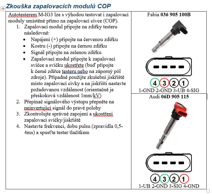

Sezen si dilenskou prirucku pro fabii a tam si najdi ve schematech svuj motor.
EDIT:
Podle schematu najdes, ktery pin na modulu je + a -, a ktery pin je vstup.

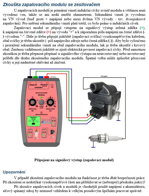

Dobré vodítko, díky. Zapojenou jsem ji měl správně, ale nevhodný signál.
Z dokumentace zde plyne, že testovací SIGNAL může být kladný puls do 4ms 12V/50mA s opakovačkou až 100 Hz buzený push-pull výstupem generátoru.
Ověřeno, fungovalo.
