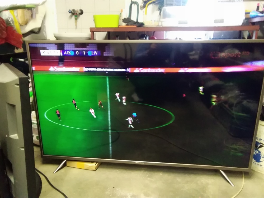

#34 Příspěvek od pida2000 »
Tady je foto

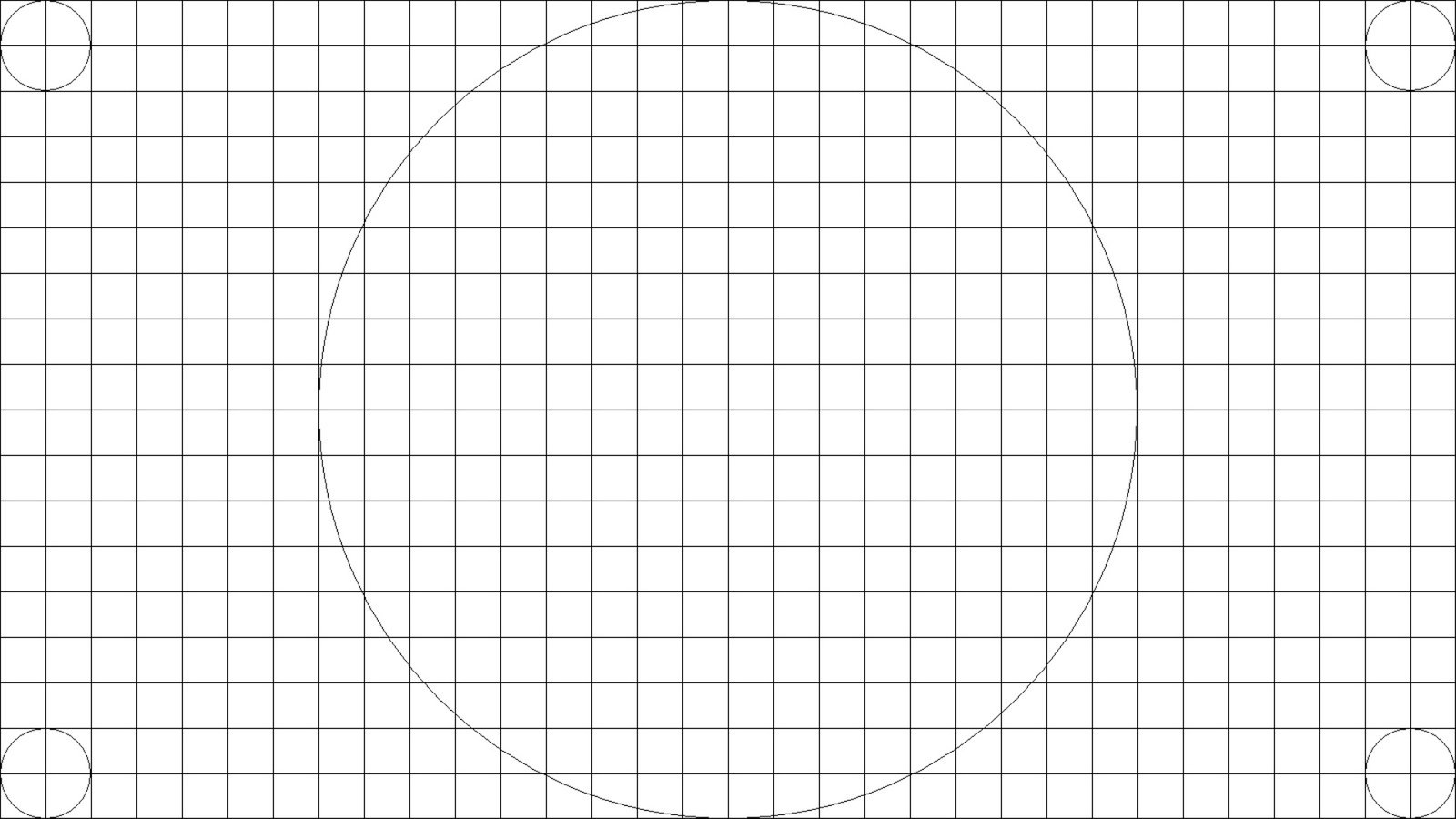

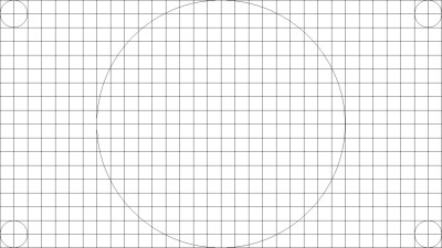

#35 Příspěvek od p32 »
Podle toho se nedá říct, co tomu je, na sto procent. Připoj k té TV počítač a dej tam tyto dva obrázky. Potom se dá definovat, jestli jsou "zhmožděné" LCD krystaly nebo je závada v něčem jiném. A nevidím to moc dobře.

#37 Příspěvek od p32 »
Zhmoždění = poničení. Já nevím, jak to vysvětlit, když ohýbáš něco, co se ohýbat prostě nemá. Na sklo se každý může vykašlat, to jen praskne a nic se neděje - obraz je v pořádku. Většinou ale ty praskliny na skle znamenají i prasklé spoje a vlastní popraskané krystaly a najednou koukáš, že se na ten obraz už koukat nedá. Pokud to děláš pomalu nadměrným prohýbáním, tak se sousední krystaly tlačí na sebe a jásají radostí za každým novým kontaktem. To ale skončí potom narovnáním a to tak, že definitivně. Jestli je to tak, tak to bude vidět na těch fotkách se statickým obrazem z PC. Pokud by ses chvíli po té mrknul na ty krystaly pod silnější lupou, tak bys asi neměl chuť tam něco ještě spravovat. :lol:
