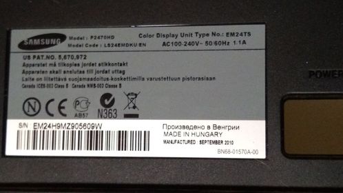

Dobrý deň.
Po zapnutí TV na chvíľu nabehne a po pár sekundách zhasne. Ostane iba svietiť LED Stand-by. Na čo sa zamerať ? Ďakujem !
