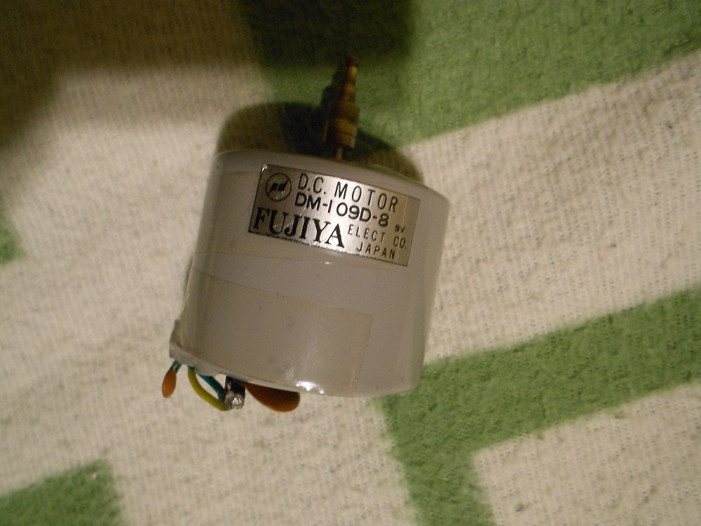

No on se v tom již přede mnou někdo vrtal a zapojil ten motorek napřímo, obešel odpor 100 ohm, který je ve schematu. Já jsem ten odpor samozřejmě tam znovu dal. Teď jsem si to znovu poslechl a ty otáčky jsou skutečně o chlup menší. Přiládám foto toho motorku. Mám se pokusit jej rozebrat ?

Tak jsem ten motorek o chlup zrychlil zcela jednoduše, na ten stromeček jsem nalepil po obvodu jednu vstvu proužku z izolepy, tím se nepatrně zvětšil obvod a ta reprodukce je již relativně dobrá.
