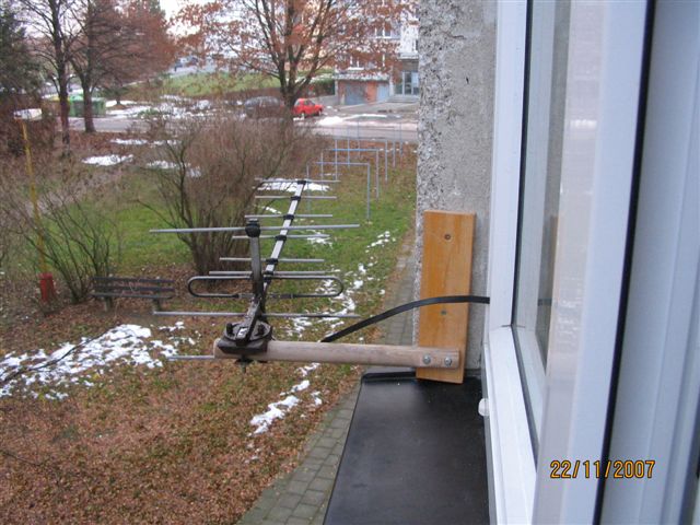

Na DVB_T tuneru v rekordéru SONY RDR-HXD870 si ověřuji v paneláku ve Studénce příjem digitální TV na okraji dosahu vysílače Ostrava Hladnov - 39 kanál. Přímý směr na vysílač není možný, v místě umístění antény (viz snímek) jsem dosáhl na nějaký odraz nejlepší příjem s parametry "Síla signálu kolem 80%, kvalita kolísá od 50 do 100 %". Přesto se obraz občas (ale vždy v nějakém nevhodném místě programu) tak na 1 až 2 sec zasekne, i když na kvalitě nepozoruji poklesy pod 50 %.
Provizorně jsem použil stařičkou anténu YAGI ze "sklepových zásob", délka dipólu je 290 mm, což odpovídá tak pro kanály 21 až 26. Přes plastové okno je protažen provizorně kousek dvojlinky, hned za oknem je širokopásmový zesilovač asi 25 dB.
Nebijte mne za ty provizorky a širokopásmový zesilovač, mám zde dotaz na praktiky antenáře.
Pokud pro zlepšení zisku antény zkrátím na této anténě jen dipól na délku 240 mm (pásmo 33 až 39 kanál), má podstatný vliv na zisk antény také délka stávajících reflektorů (jsou dlouhé 360 mm) a direktorů (220 až 205 mm), nebo je s klidným svědomím mohu nechat stávající, protože jejich úměrným zkrácením bych získal už jen zanedbatelné další zlepšení zisku.

V tomhle případě bych se bil za každý dB zisku,což znamená striktně dodržet rozměry odpovídající kmitočtu. Takže zkrátit,záleží ovšem také na roztečích direktorů. Ovšem nejlepší by bylo tu anténu namířit přímo na vysílač,chytat nějaký odraz je vždy nouzové a nespolehlivé řešení.

Pokrať ty prvky a šoupni je v odpovídajícím poměru blíž k sobě (rozteč tu taky hraje roli!).
U odrazu existuje vždy riziko, že plocha, od níž ten odraz chytáš, není stabilní, můžou se před ní pohybovat větve, případně může jít o vektorový součet více odrazů, s tím si nemusí vědět rady dekodér, i když síla signálu je dostatečná. Nakonec ani výpadek kvality ti to nemusí zobrazit: je-li kratší, než doba obnovení údajů pro ty dva bargrafy, pruhy se ani nehnou.
Jo, mimochodem: ten černý kabel od antény je koaxiál nebo dvojlinka?
Jestli jde o dvojlinku, jako že nejspíš ano, ztrácíš dost signálu právě na ní.
Dej na dipól krabičku se symetrizačním členem a koaxiálem táhni signál už z antény.

Za dva roky budeme mít v Ostravě plné digitální vysílání a nemá vůbec cenu dávat anténu na střechu (ochrana proti blesku, povolení atd.), odkud vidím na směr Ostrava Hladnov, když je stále k dispozici analog. Také ta dvojlinka vytažená zespodu šuplete a použitá k přechodu přes okno je jen 60 cm dlouhá, abych nemusel vrtat pro kaoxiál otvor přes rám okna nebo stěnu paneláku. Každý z nás ví, že zesilovač patří na anténu a ne za okno. Když jsem zkoušel, zda vůbec zachytím digitál, měl jsem anténu "vystrčenou z okna na smetáku" s řádně upevněným zesilovačem na dipólu a řádně použitý koax. Když jsem pak anténu upevnil podle obrázku a původní koax protažený pootevřeným oknem jsem nahradil tím kouskem dvojlinky, sám jsem byl překvapen, že na síle a kvalitě signálu (měřené na přijímači) se nic nezměnilo. Ten malý kousek dvojlinky asi nebude mít tak fatální vliv jak se všeobecně očekává, pokud je na obou koncích řádně přizpůsobený.
Vážím si odpovědi kolegy Hilla. Než abych "přiměřeně" předělával anonymní průmyslovou starou anténu, zbastlím si anténu podle "Jan Kožehuba - montáž a údržba TV antén, strana 236". Uvidím, zda pak s tím ty dva roky vydržím. V tom rekordéru SONY je příjemné, že proti analogu u DVB-T příjmu stačí pak v EPG jen vybrat žádaný program a jedním tlačítkem naprogramovat TIMER podle údajů z EPG. Proto to zkouším a ptal jsem se na "váhu" vlivu direktorů a reflektoru na zisk antény. Když je to podstatné jak soudí Hill, tak již vím co dál.
