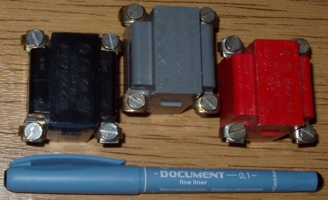

#9 Příspěvek od sinclair »
To napětí 31V a proud např. 190mA je uvedený přímo na krabičce. Taky jednu takovou mám, s dvoukolíkovým výstupem, který lze libovolně otočit a s mikrospínačem na krabičce pod gumou, kterou se volí těch 8 funkcí.
Má to předpisové CE, megaznak dvojité izolace, znak bezpečnostního trafa, ještě cosi a stejně mega velké IP44.
Tak jistě.
To by u číňana zřejmě vyžadovalo mnoho přemýšlení - aby první a základní funkcí po zapnutí, bylo nepřetržité svícení.
A aby ty další diskotéky byly volitelné každým dalším stiskem.
Některé letos prodávané řetězy už to kupodivu mají! Po zapnutí jen svítí a mají volitelných 16 funkcí po 2 fousech.
Někdo u rejžáků se buď velmi hluboce zamyslel, nebo spíš tipuju nezamýšlený collateral bug.
Napřesrok už to bude zase jinak. A zase s jinými konektory a napětím...
Jo, to tráfko TR2 by mohlo i stačit, pokud to nemá zrovna 25m.

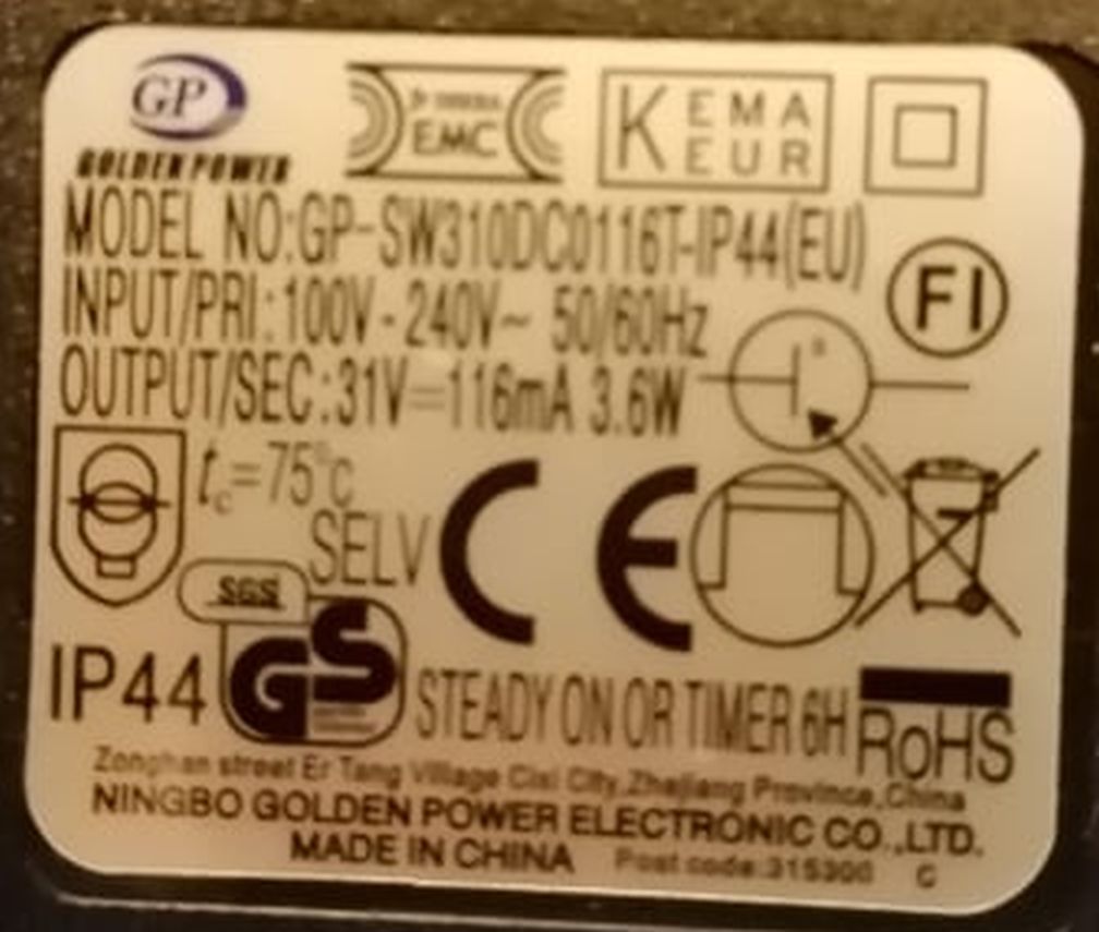

mibr píše:Vysel jsem z hodnot, ktere jsou uvedeny na puvodnim zdroji, predpokladam spinany zdroj.
můžeš sem dát fotku štítku toho zdroje ?
