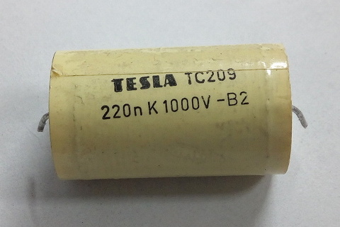

Čteš správně udaj na kondíku? Mám tu TC209, 220N na 1000V a je to válec průměr 20 mm dýlka 31 mm. Je to už docela hovado velikost a to ty TC209 byly na svoji kapacitu proti jinejm typům o dost menší.
