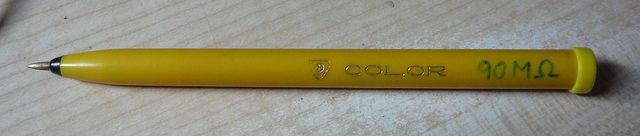

Kdybys byl soused, půjčila bych ti žlutou fixku. :)

Dneska se dá pohodlně koupit pásek se SMD odpory 1206 , 10M/1% a s Tk 100ppm.
Z nich se dá vytvořit skoro libovolný vysokonapěťový odpor na malé ploše (třeba ta fixa). Má přitom luxusní přesnost i Tk. Záleží jen na počtu kusů a je taky třeba hlídat max. napětí na jeden kus.
