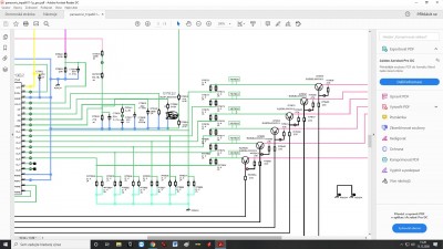

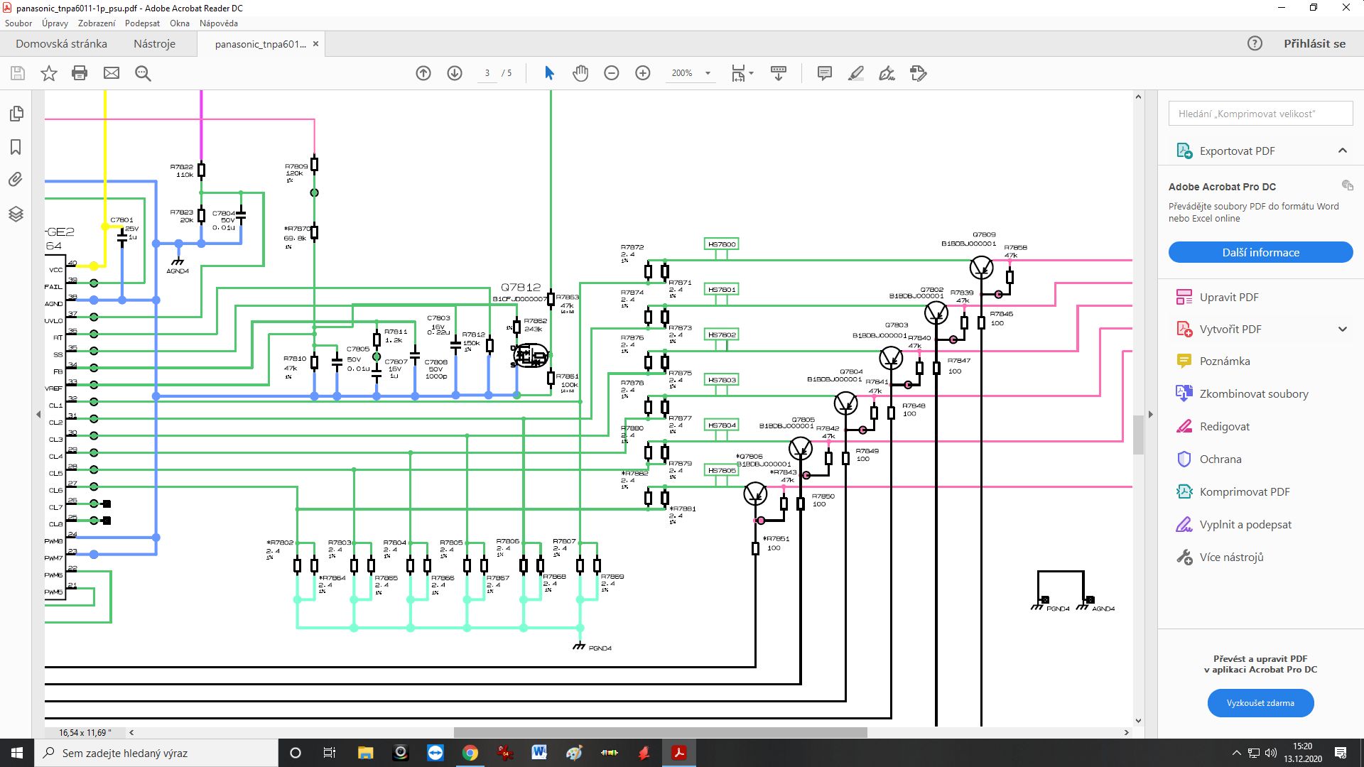

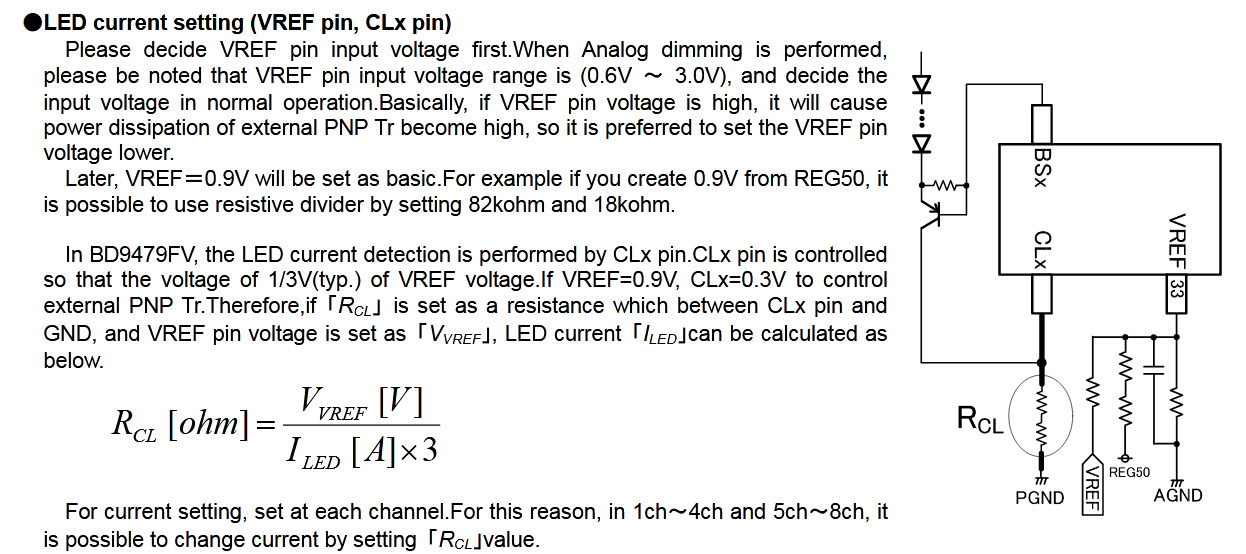

ještě prosím poslední dotaz ke zdroji tnpa6011 u této TV.
Ohledně snížení proud LED
O je zde tento viz datasheet
http://www.farnell.com/datasheets/2111112.pdf
Dle mě se určitě jedná o změnu hodnoty odporu u jednotlivých tranzistorů z výstupu CL1,2, atd...
Dle studování datasheetu a schématu viz.příloha... se dle mě proud do jednotlivých kanálů LED sníží ZVÝŠENÍM této hodnoty odporu. Samotná hodnota odporu je jiná vě. To si vypočítám :)
#5 Příspěvek od p32 »
jasmin píše:Dle mě se určitě jedná o změnu hodnoty odporu u jednotlivých tranzistorů z výstupu CL1,2, atd...
Až tak? :lol:
mi-ro
Příspěvky: 8747
Bydliště: rovina u Kolína
#6 Příspěvek od mi-ro »
Jestli myslíš odpory 7871-7881 tak asi ne. Z nich není žádný odběr pro měření proudu. Já bych odebral odpory 7802-7807. Proud bude pak asi poloviční ale na podsvitu by nemusela být taková tragédie.
..to bude jen ňákej odpůrek
jasmin
Příspěvky: 412
Registrován: 10 pro 2015, 00:00
#7 Příspěvek od jasmin »
Jo to je pravda. Ty výše popsané jsou připojeny ke GND. Omlouvám se.
čili tedy změnit hodnoty těchto odporů. Zkusím odebrat vždy jeden odpor aby byl výsledný 2,4ohm ( v mém případě). Pokud jsou zapojené oba, tak je výsledný odpor 1,2R.
Pokud by to bylo už snížené moc, použiji vždy dvojice odporů 3R3 ,aby výsledný byl 1,65R..
Uvidíme :)
Moc děkuji všem zúčastněným
