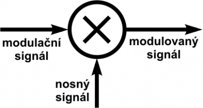

Nosný signal = signál který nese infomaci která je pro nás důležitá pro příklad audio vlna
Modulátor = kus elektrotechniky který dělá modulace(vlastně jenom krabička elektroniky)
Modulační signál = signál který ovlivní některý parametr nosného signálu(frekvence, fáze, amplituda atd...)
Modulovaný signál = výsledný signál modulátoru

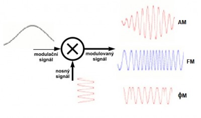

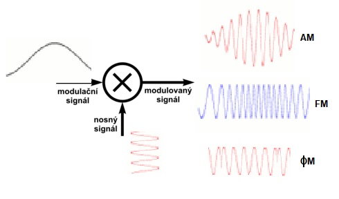

Dovolím si trošku "poopravit" terminologii vzhledem k obrázku:
Nosný signal = signál, který POnese infomaci (modulaci), která je pro nás důležitá; pro příklad audio vlna, data, obraz.
Frekvenci nosného signálu musíme být schopni na přijímací straně zpracovat.
Modulátor = ZPŮSOB PROPOJENÍ modulačního signálu a nosného signálu pomocí změny parametru nosného signálu (frekvence, fáze, amplituda atd...)
Modulační signál = informace, kterou potřebujeme přenést (hlas, data, obraz atd.) kus elektrotechniky, který dělá modulace(vlastně jenom krabička elektroniky - mikrofonní zesilovač, modem, video signál atd.)
Kolečko s křížkem správně znamená ve vf schématech směšovač, což je z principu i modulátor a demodulátor.
Obrázek pochází možná z Wikipedie. K pochopení, o co zhruba jde, jsem trošku poupravil i ten obrázek.

Na wiki si pletou modulaci a směšování. Tohle někdo napsat, tak s bídou dostane trojku. Nechápu, proč by modulátor musel vždy obsahovat nelineární prvek. On je to spíš problém.
Taky je blbý míchat AM a FM modulaci, to je z principu dost odlišný děj. A opět "pokřivené" varikapy u jednoduché FM modulace oscilátoru dělají spíš problémy. Naopak modulovat ten samý oscilátor AM změnou napájecího napětí taky moc dobře nechodí.
