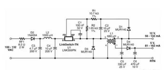

známý mě požádal, jestli bych se mu nepodíval na pračku. Po rozebrání jsem zjistil, že je tam proražený spínaný zdroj LNK305PN a přerušený rezistor RF1. Zapojení je více méně totožné jako na přiloženém schématu, pouze hodnoty součástek jsou nepatrně odlišné. Vyměnil jsem ten obvod a rezistor, proměřil všechny kondenzátory, které jsou v pořádku a po připojení na zdroj 50V je na výstupu cca 5 i 12V. Proč ten obvod tedy vyhořel? Mám to risknout a připojit na 230V, nebo je tam ještě nějaká další záludnost?

Ještě fotka hodně podobné desky z webu. Ta moje má tuším o nějaké relé více pod tím chladičem. RFI-33Ω je na ní jako R20. Vstupní kondenzátory 4,7uF jsem chtěl měnit a objednal nové od toho samého výrobce. Když jsem je měřil, tak mají všechny pod 4uF, ty původní mají 4,3uF, tak šly zpátky. :?

Nevadí že vľavo je 100~132V AC?

Ten obvod je na 265V. Tohle ukázkové schéma bylo jediné, s dvojitým výstupem, co jsem našel.
