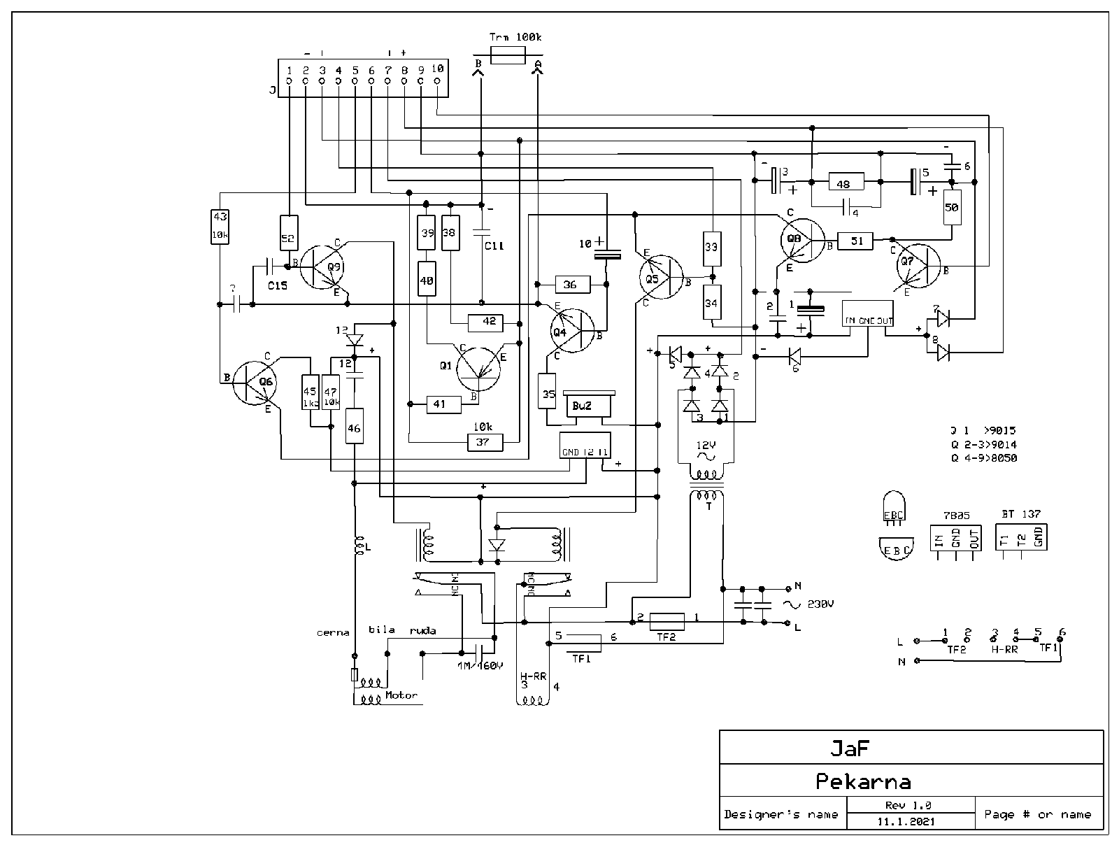

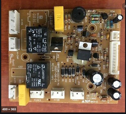

Píšeš relátko cvaká, tak sis snad změřil, jestli taky spojuje obvod
Ten test mod pro cyklování motoru, topení a test displeje spustíš, když při vytažené zástrčce podržíš tlačítko "čas -" a píchneš zastrčku do zásuvky (případně si ošefuješ jinak, třeba přes vypínací lištu), 2x stiskem "start" to pak ukončíš do výchozího stavu.
Tyhle potvory do světa vypouští
GUANGDONG XINBAO ELECTRICAL APPLIANCES HOLDINGS CO.,LTD.
tak dokumentace je poskrovnu
