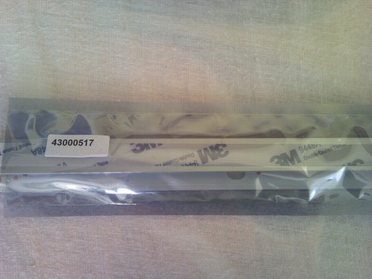

Tak už to přišlo. Z druhé strany je nějaká páska "3M Double Coated Tissue Tape". To je nějaká samolepící páska? To se jen z TV odlepí ten starý pásek, očistí se místo po něm a jen se nalepí nový?
workhard: To je super cena, víte, já z Číny ještě nikdy nic neobjednával, radši jsem to nechtěl risknout. Tady, i když to stojí mnohem víc se v případě problému spíš domluvím.
otakarv
Příspěvky: 3967
Bydliště: Čierne pri Čadci
#65 Příspěvek od otakarv »
Ano, přesně jak to píšeš (uvažuješ správně). Ono ta páska drží hodně tak je zapotřebí si pomoci například tenkou špachtlí a podobně.
Naposledy upravil(a) otakarv dne 30 pro 2020, 12:27, celkem upraveno 1 x.
Příspěvky: 37418
#66 Příspěvek od rnbw »
Ano, je tam obojstranna lepiaca paska. Takze stare pasy odpojis a odtrhnes od plechu (niekedy to ide dost tazko) a nove nalepis. Presne na rovnake miesto - na plechu byvaju nejake znacky alebo vystupky.

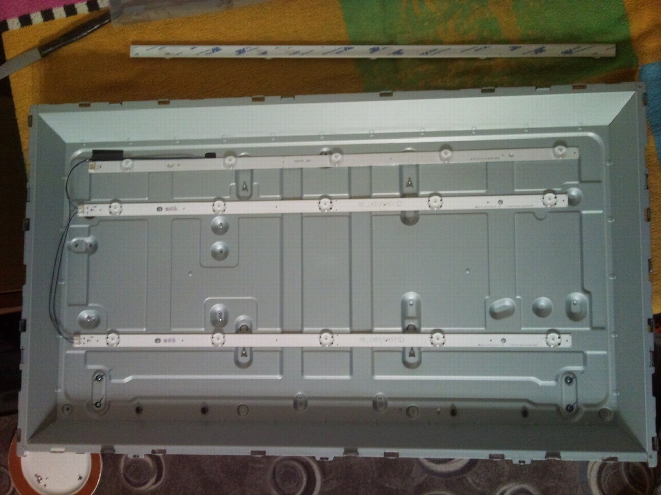

Dobrý večer, chtěl bych vám moc poděkovat, za dobré rady a dálkovou pomoc.
Před chvilkou jsem dokončil operaci toho pacienta, trvalo mi to asi hodinu a půl, pacient přežil a dokonce se i uzdravil. :D :aplause:
Ale těch "🤐" co u toho padlo...:lol:
Moc jsem v to nedoufal ale povedlo se to.

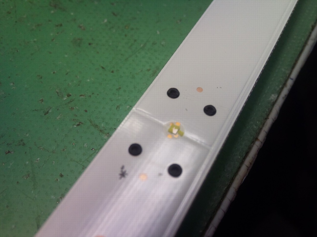

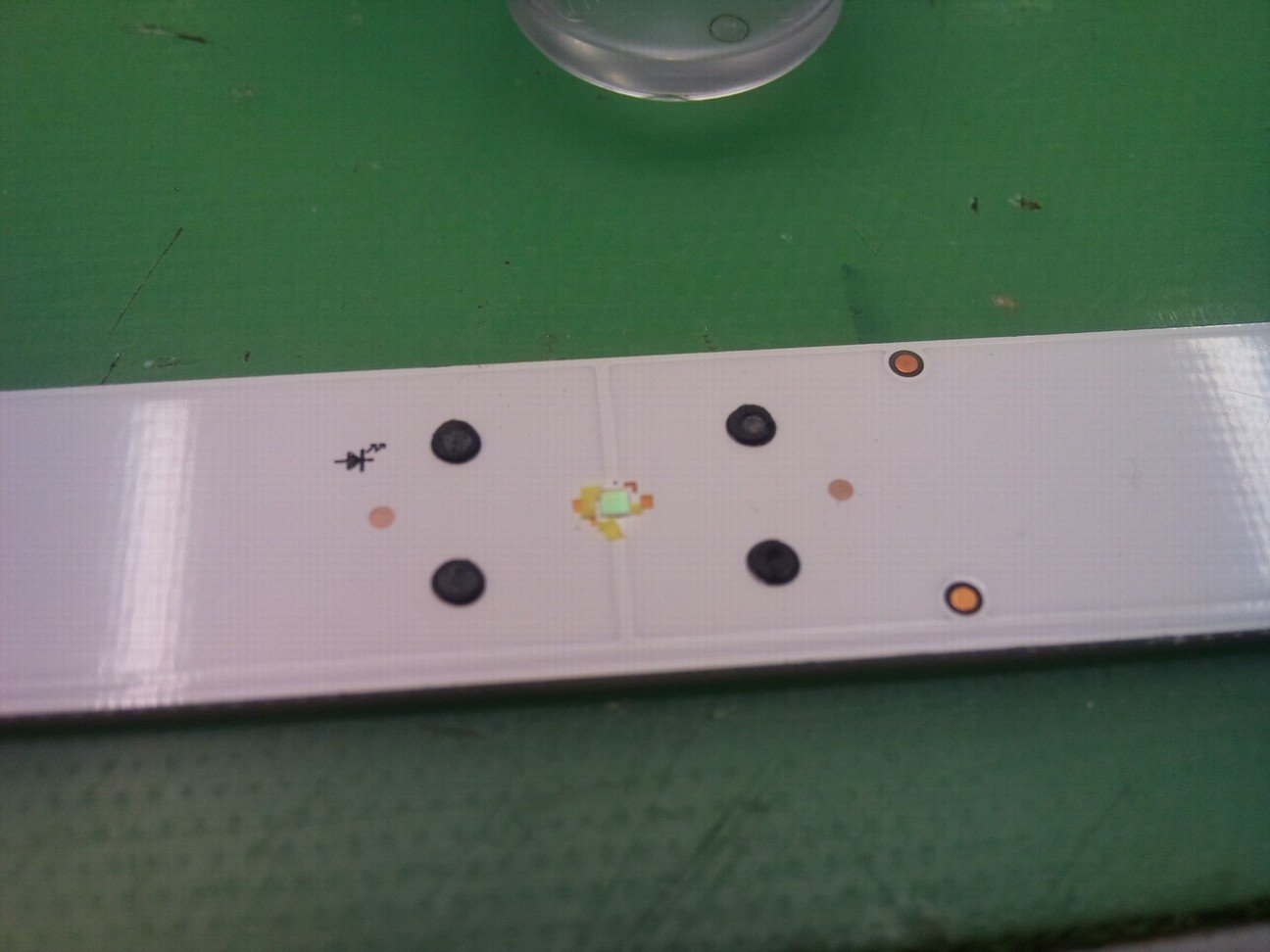

Na těch páscích je vidět, jak je ta vrstvička luminoforu opadaná.
Tak se mi aspoň povedlo ten starý rok štastně zakončit. :D
Ještě jednou vám děkuji a přeju vše nejlepší a šťastný Nový rok. :D

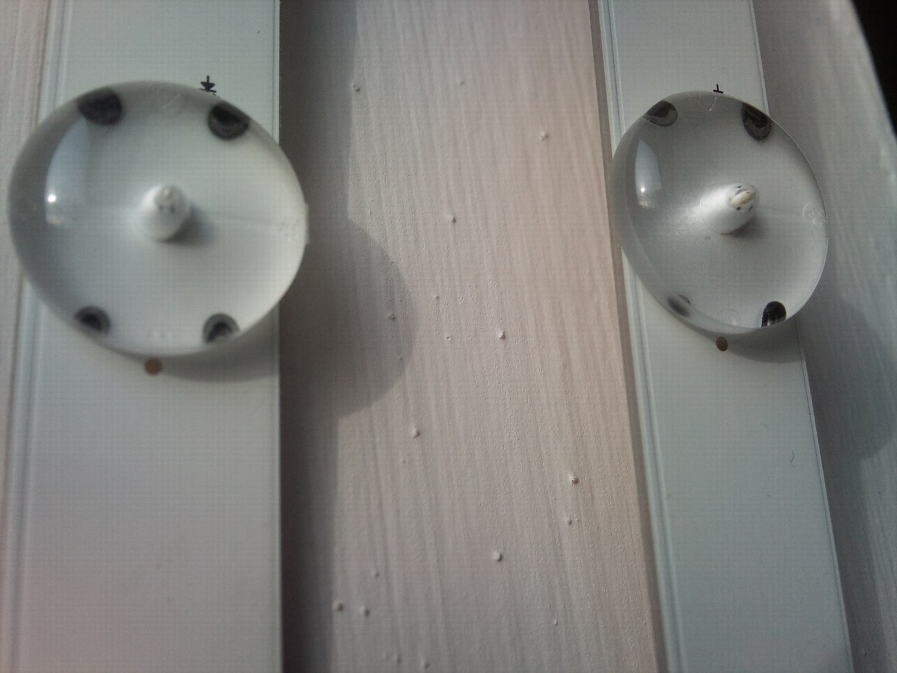

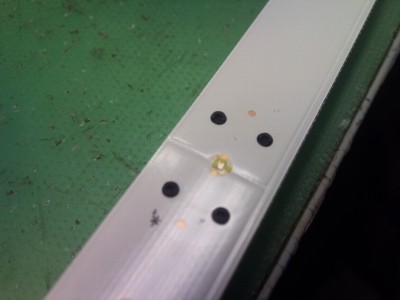

Na těch starých páscích je vidět degradovaná špička LEDky v čočce, na nových páscích (fotku nemám) byla špička bílá a hladká.
foxrider
Příspěvky: 909
Bydliště: Praha- východ
#72 Příspěvek od foxrider »

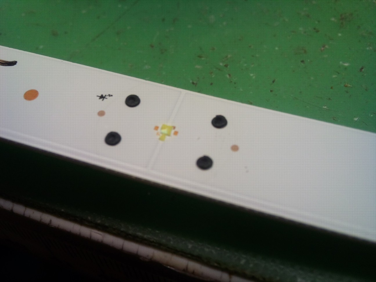

Sice se zpožděním, ale přece jen přidávám fotky.
Takto vypadaly všechny diody po odstranění čoček.

Holt vyhřátý luminofor, čipy hřály ... Tak hodně motohodin s novým podsvitem a nastavením :wink:
