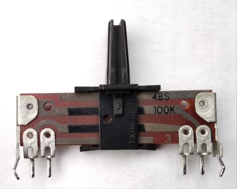

Sháním tahový potenciometr 100k viz foto.

Ještě se zeptám dá se na Aliexpress koupit opravný vodivý lak? Pod jakým názvem to hledat?

Někdo mi radil i grafitový lak. Poraďte čím opravit ty cesty, aby to nebylo moc drahé... ztrácí se to na těch šedých cestách za tou černou odporovou dráhou.

Určitě by to šlo opravit Ag pastou, která se následně vypálí. Pasta se např. požívala kdysi při výrobě HIO (tlustovrstvové) v Lanškrouně. Sítotiskem se pasta nanesla na keramickou destičku a vypálila. Něco podobného je asi na desce poťáku. Stačí sehnat vhodnou pastu (aby materiál desky poťáku vydržel vypalovací teplotu), demontovat jezdce z poťáku, zjistit technologický postup ..

Cikán to zní zajímavě, ale co už ta nanesená černá odporová dráha? Té by se ta pec nemusela líbit. Letovat cínem se na to asi nedá že?

Cínem bych to nezkoušel - po odporové i vodivé dráze jezdí kontakt jezdce.
Co vím, poťáky se např. dělají v Tesle Ostrava (možná má firma jiný název). Tak nakontaktovat technologa z Tesly, ten by poradil nebo posloužil.

Kvalitnym vodivym lakom by to malo ist. Ten drahy z Conradu by mohol fungovat. Mam mnoho rokov nejaky nemecky, asi tiez odtial. Opravoval so nim vyhrievanie zadneho skla v aute, tiez membrany klavesnic aj ine veci.

Kvalitný vodivý lak je na opravu vyhrievania zadného okna áut. Tam sa hocjaké blato nedá použiť. Hľadaj "rear window defroster repair kit"

Tak nejakou gebuzinou z rádioamatéra, cez ktorú nevieš či idú mikroampére asi ťažko opravíš ohrev zadného okna, kde idú ampére a musí to vydržať veľký rozsah teplôt, vodu a nejaké to mechanické namáhanie. Vždy sa najde na trhu nejaký nepodarok, či neseriózny predajca. Ale ak by tie laky na okno neungovali, tak u serioznych predajcov by s nimi dávno skončil biznis.

milavla píše:ztrácí se to na těch šedých cestách za tou černou odporovou dráhou.
Isto? Nie je to len nevodivá vrstva oxidu na povrchu? Nie je zlý kontakt pod tými nanitovanými vývodmi?

Samec to jsem si ze začátku taky myslel, že je jenom blbý kontakt pod těmi nanytovanymi vývody. Bohužel ztrácí se to už na těch šedých cestách, celé jsem to vypral v isopropylalkoholu
Zkusím ještě ten cín jestli se to nechytne.
Stejně by mě zajímalo jestli je to výrobní vada, nebo se ty cesty můžou stát časem nevodivými. Člověk by řekl Japonci ti to budou mít vymakaný... :-)
