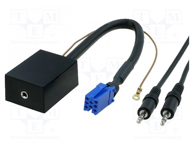

prodává se ještě tzv. interfejs, který se píchne do rádia na pozici CD měniče. Mají ho v TME pod označením 04001 UNI-TEC. Zde je k instalaci video.
Mám ho k symphony do OC1 a funguje dobře - donutí rádio myslet, že má připojen changer a pak přepne na AUX.
Bylo třeba jen přidat operák pro zesílení (cca 1,5x), ten vstup má poměrně nízkou citlivost.
