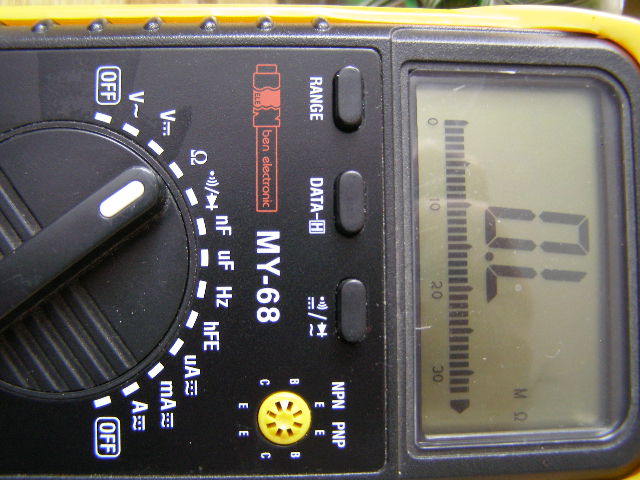

prosím o pomoc s cejchováním tohoto multimetru. Na rozsahu ohm při propojení měřících svorek ukazuje 0.3. Propojeno 30cm 2.5mm2 lankem, banánky pájené, čisté,pruží.
Našel jsem sice schema ale nějak se v něm nedokážu orientovat. Nechci točit s něčím naslepo. Tak se ptám, jestli to někdo z vás už neřešil. Tlačil jsem to dolů z 0.5Mb, snad to bude čitelné.
dík Luboš

Stolní přístroje to řeší funkcí "nulování" při zkratovaných šňůrách. Tvůj přístroj tuto funkci nemá, tak musíš "0,3" odečíst od výsledku měření.
Na tomto rozsahu záleží na všem možném - na pootočení voliče funkcí, na průměru a pružnosti svorek, na síle stisku a přechodovém odporu krokodýlků, na délce a průřezu šňůr,...

Takto se na to vykašlu a při měření R s tím budu počítat.
Jinak dík, za rady.

0.3 Ohm je odpor měřících šňůr. Váš měřák má pouze 2-vodičové měření odporů - viz schema, které jste sem dal. Pokud by jste chtěl, aby na displeji byla 0.000 Ohm, musel jste eliminovat odpor přívodních šňůr a to se řeší 4-vodičovým měřením. Váš měřák 4-vodičové připojení neumí. Takže, jak Vám napsali shora, musíte vždy hodnotu měřících šňůr odečíst od naměřené hodnoty odporu.
Pokud by jste chtěl přístroj zkalibrovat, pošlete mi zprávu. Mohu Vám udělat kalibrační protokoly pro DC i AC měření a porovnat měření odporů pomocí odporových normálů, případně Vám nějaké přesné odpory s nízkým TK a nízkou tolerancí poskytnout.
