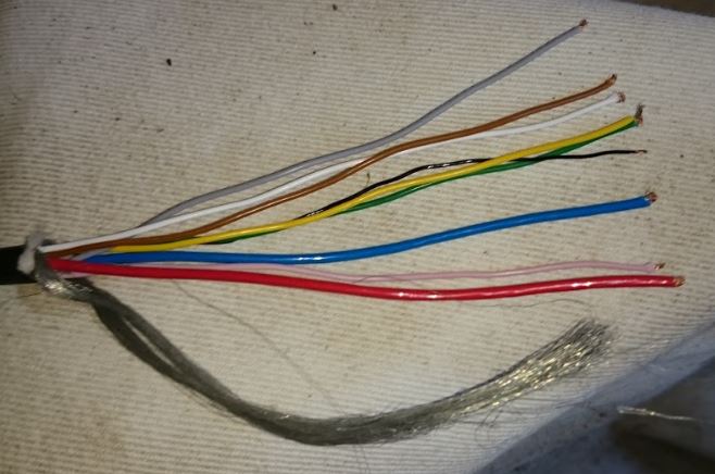

#5 Příspěvek od kokun »
Mám někde na chalupě cca 80m stíněného kabelu 7x0,25mm² (možná 0,15mm²) - něco jako tohle:
Obrázek
- ještě "socialistický" KABLO (Vrchlabí? - bude na štítku).
Pokud bys ho natáhl spolu s nějakým UPT-éčkem, nevyhovělo by to?
Když tak piš SZ - prověřím a upřesním (typ; skutečnou délku; ...) :wink:
Dnešní (podobná) výroba:  https://www.kablovrchlabi.cz/uploader/data/CATGNO/346040/MK_min_cs_de.pdf

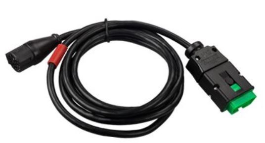

#15 Příspěvek od GeorgeB »
Děkuji za odpovědi.
Zkusil jsem koupit:
LI2YCY-TP10X2X0.22 10kroucených párů, stíněný, PVC. Je moc hrubý (silný a špatně ohebný).
TAS-TSK1060S 5 kroucených párů + 4žíly, stíněný. Ten už je lépe ohebný, ale průřez žil je jen 0,14mm².
Takže zatím nejsem spokojený ani s jedním.
Na jedné diagnostice mám kabel Plastelec FCM 14x0,22mm²+2x0,5mm². Ten by byl ideální, má průměr 8mm, černý a docela ohebný.
Jen nevím, kde ho sehnat (požadovaných 3-5m). Fotka v příloze
