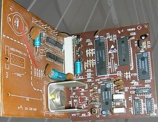

1, pouzit modul T z TV COLOR 428, dosku medzistyku pre TV COLOR 430 TXT, vsetko od Tesly Orava. K tomu existuje kompletna technicka informacia.
2, pouzit vyrobok tusim od JZD Bilovice (dokumentaciu ma mozno Hill, skus ho poprosit).
3, pouzit vyrobok fy. "Sluzby - Medvedzie" - dedinka na Orave. K tomu by som nieco na papieri tiez mal. Je to riadene procesorom MHB8748, dalej su tam standardne IO ako na module "T" z TV C428.
miroja píše:Pokial si spominam, tak boli v byvalom Ceskoslovensku tri sposoby ako doplnit TV typovej rady C416 o teletext.
Tak jak vidim, ja pouzil 4. zpusob
tonyab píše:5. Kdysi dávno jsem přidělával dálkové + teletext do 419. Komplet připravený k montáži vyráběla firma Atoll s.r.o. z Havířova. Je to super a funguje dodnes... Na tu 416 by se použil jen ten modul teletextu, ovládání původním dálkovým.
Zdarec, T
To bol zrejme tiez len klon tej ver.2 (alebo 3)co som popisoval. Niekto to vymyslel a potom sa to s malymi zmenami len kopirovalo, nakoniec, co tam navymyslals ked je to v podstate katalogove zapojenie IO.
Tato verzia (ovladana procesorom 8048) vedela o dva ci tri povely menej nez to, co vyrabala Tesla ako Color 430 TXT .
