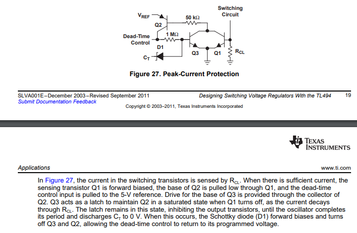

Postupně upouštím od myšlenky omezit proud na základě měření tím přídavným vinutím u R50, protože bych snímal jen v půlperiodách jedné polarity.
Našel jsem zde starší vlákno Úprava PC zdroje na 12 až 20 V / 45 A + zkratová ochrana, kde se proud vyhodnocuje v obou půlperiodách.
Aplikační poznámka k TL494 doporučuje úpravu pro Pulse-current limiting, přikládám. Zapojení přidrží stav obvodu do konce cyklu oscilátoru i při krátkém překročení proudu a zabraňuje tím dvěma krátkým otevřením v jednom cyklu, kdy může hrozit souběh otevření obou tranzistorů.
TL494 & pulse-current limiting

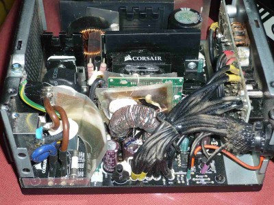

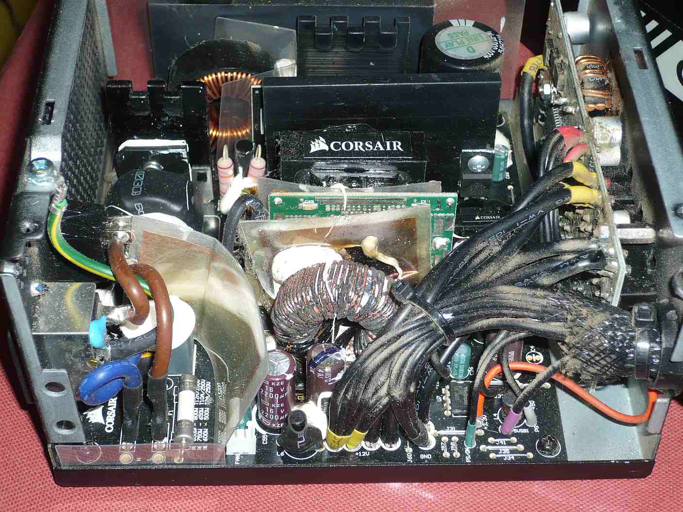

Keď sme už pri tom, pre aký dôvod môže takto vyhorieť ten toroid v 750W zdroji? Snáď to má ochranu proti preťaženiu.
weed_smoker
Příspěvky: 2673
Bydliště: Jaroměř
#36 Příspěvek od weed_smoker »
Asi jak odešly kondenzátory,tak se ta cívka přesycovala až vylezla teplota za "Curieův bod" a přehřátím smaltu na drátech se cívka vyšlusovala,a to ze všech stran(jdou skrz ni větve všech +U i -U,někde i GND.
BTW.Pořád jsem nezavrhnul ten nápad s přestavbou nějakýho starýho ATX z95-260V(100-230V) na 20-42V(24V AC/DC).Většinu obvodů ponechat origoš(vpodstatě celej sekundár vyjma kondenzátorů).Tranzistory jsou ( nejvíc asi IRF250 a H33N20),jádra taky(sice i s kostrama,bižuterií a rámama,jenže neoznačený a pak ještě nějaký N27,ale zas docela malý) a tlustej smaltovanej drát taky mám,u tý frekvence mě limitujou tranzistory,ale i jádro,takže do 50kHz max.Stačí nejběžnější 350-400W ATX s 494,můžu si při takovym napětí brát 16-32A,max.40 - nechtěl bych přesáhnout 63A,proto žádný "herní dělo",ale ATX do PC s XP(nebo LINUXem) na filmy a hudbu,bez internetu.
Hádám,že drát primárů bude mít 10x míň závitů,ale bude 10x tlustší,sekundáry budou,jaký byly na původním trafu,pokud jádro vyhoví a nebudu měnit původní frekvenci řídícího obvodu.Podobně byly dělaný zdroje symetrickýho napájení v autozesilovačích,byl tam obvykle řídící obvod 494 nebo 3525,MOSFETy do paralelu se společnym budičem(2+2,3+3 až 8+8),ale ty používaly trafo prstýnek(spíš náramek),obvykle modrej a na sekundáru úplně jiný diody(taky tam byly jiný napětí a proudy).Vhodný jádra mám jenom ETD a E.
Příspěvky: 37414
#37 Příspěvek od rnbw »
Neviem ako ty, ale ja tam nevidim ziadny vadny elyt.
Raz som mal v rukach nejaky smejdovy zdroj, kde tento toroid tiez zhorel. Tiez som nepochopil pricinu, odporucil som vyhodenie. Previnut by sa to dalo, ale na nove jadro.
PotPalo
Příspěvky: 6018
Bydliště: BA
#38 Příspěvek od PotPalo »
Tie dva kondenzátory pred toroidom sú nafúknuté, ale otázne je či to nespôsobila až vysoká teplota keď horel. Skrat kondenzátoru na výstupe nieje tiež istený ochranou proti preťaženiu?
