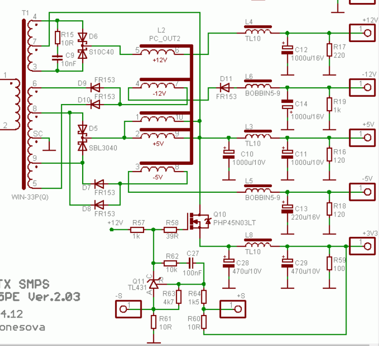

Proč je osazováno doplňkové toroidní trafo L2 na výstupu ATX? Jdou jím snad všechna výstupní napětí. A přesytky následují.

L2 není trafo a ty malý špulky ve výstupech nejsou přesytky. Přesytka je právě L2 a ty špulky jsou filtrační tlemifky ve výstupních ∏-článkách ... Zkus některý z těch několika vinutí na tý L2 zapojit obráceně a takovej zdroj pak zapnout a zatížit ...

V tom zdroji žádná přesytka není. L2 je výstupní tlumivka, která tím, že je společná, pomáhá vyrovnávat nerovnoměrná zatížení v jednotlivých větvích a stabilizovat poměry výstupních napětí. Ty malé tlumivky jsou jen dodatečná filtrace, mnohdy se ani neosazují, protože některé stabilizaci spíš zhoršují.

L2 je výstupní tlumivka nutná pro správnou funkci propustného měniče. Je společná pro všechna výstupní napětí - vinutí mají vzájemnou vazbu - protože pak je výstupní napětí méně závislé na rozdílném zatížení jednotlivých větví. Filtrační tlumivky jsou až ty L3 - L8.

Přesytka v ATX PC zdroji se občas používá v regulaci větve 3,3V, je tady o tom někde kus vlákna
