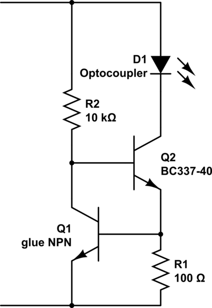

Přemýšlel jsem nad optočlenem se zenerkou či zapojením optočlenu a tranzistorů dle přiloženého obrázku. Bohužel mi pak pro 10mA na optočlen vycházejí šílené hodnoty výkonů pro rezistory či zenerku.
Otázka tedy zní, jakým způsobem tento obvod realizovat?

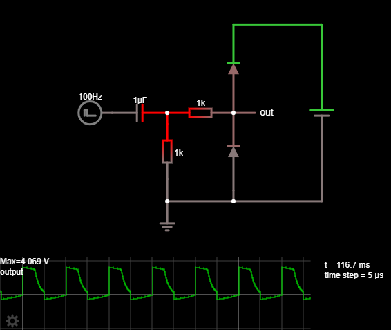

Chápu viz obrázek Vaše zapojení správně?
Pokud ano, jak byste tedy volil (počítal) hodnoty odporů a kondenzátoru?
(omlouvám se, jakmile dochází k výpočtům s kondenzátory, tak zbaběle utíkám :D )

Tu časovou konstantu derivačního členu můžeš ještě zkrátit, normálně vyhoví kapacita 100 nF do odporu 1k. A k diodám odpor větší, klidně 4k7, takže zbytky špiček spolehlivě sežere rozvod od baterky. K "zemní" diodě paralelně dej kondík 4n7, pomůže sežrat případné kratší impulsy způsobené jiskrou samotnou.
Ty jehlové impulsy (šířky asi 100 µs na hladině +5 V) budou mít i bez cívky amplitudu nejméně 8V, s cívkou nepřesáhne 15 V, protože všechno navíc oříznou diody.
Předpokládám, že těmi impulsy chceš posouvat čítač, jehož stav si budeš periodicky číst a rovnou ho vynuluješ.
Jestli to hodláš řešit jinak, bylo by lepší těmi impulsy spouštět klopný obvod s dobou kyvu 2,5 až 5 ms a teprve pak dál zpracovávat.
