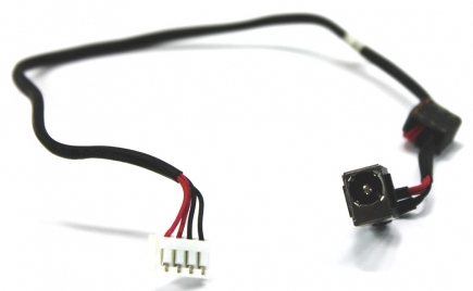

Každý NB se kvůli opravě většinou vyviklaného napájecího konektoru, který je součástí desky, tak musí celý rozdělat a deska musí ven. Rozdělat to prostě budeš muset, klávesnice jsou někdy ještě i přišroubované zespod. Lepší je to u některých NB, kde je napájecí konektor prodloužený z desky pomocí dvou káblíků a na desku připojený pomocí dvoupinového konektoru. To ale nebude tvůj případ.
U tebe půjde nejspíše o celou výměnu konektoru za nový.

Ano, rozebrat ho budu muset. I když mi nějakou naději dává, že existuje náhradní díl s konektorem a kablíkem - tak to dám nějak dohromady.
