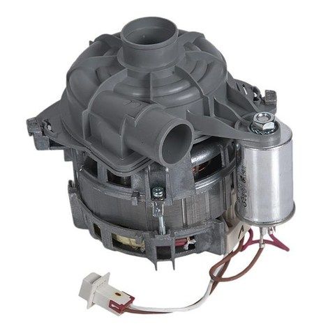

Tohle by tam mělo být?

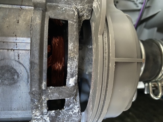

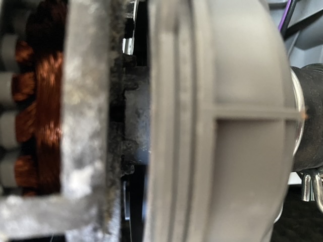

Díky za odpověď! Čerpadlo jsem měl vyndané. Jsou tam 4 šrouby, které drží “obal čerpadla. Nebyl jsem je schopný povolit, nicméně seženu něco, čím to půjde. Dám vědět, jak se mi to podaří.
Všiml jsem si ale, že ke spodní části je přidělaná “plastová nádržka”, která se zdá, že odmontovat nepůjde.

Než to začneš rozebírat, tak se podívej, jestli jde rotorem točit, nebo je to zanesené nečistotami, či zadřená ložiska. Jestli je ta plastová část svařená, tak je to špatné, protože se ke guferu ani k ložiskům nedostaneš.

Je to svařené… Točit s tím jde.

iElement píše:Teď budu asi za blbce, ale jak mám napojit 2pin na síť? 😁
Ono rnbw má v podstatě pravdu ale když dodržíš zásady bezpečnosti při manipulaci se síťovým napětím 230V tak to přežiješ. :wink:
Na ten zmíňovaný 2pin konektor těch 230V napojíš tak že na jeden pin (přívodní kontakt) připojíš fázi a na druhý pin nulák vhodným přívodním kabelem s dostatečnou izolací. Přívodní kábel můžeš použít například z vyřazené televize, nějakého elektro spotřebiče a podobně.
Něco takového
(20.33 KiB) Staženo 99 x
