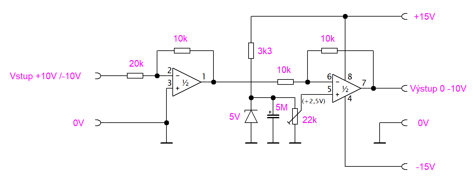

lixis píše:Potreboval bych na vstup hodit treba -10V a na vystupu mit 0V a pri vstupu 10V mit na vytupu 10V.
Toto zapojení odpovídá tvým požadavkům.
Při vstupním napětí -10V je na výstupu 0V
Při vstupním napětí 0V je na výstupu +5V
Při vstupním napětí +10V je na výstupu +10V
První IO mění vstupní napětí z +10V/-10V na -5V/+5V
Druhý IO posunuje pomocí referenčního napětí 2,5V zdánlivou 0 o 5V, nastavitelnou odporovým trimrem 22k.
