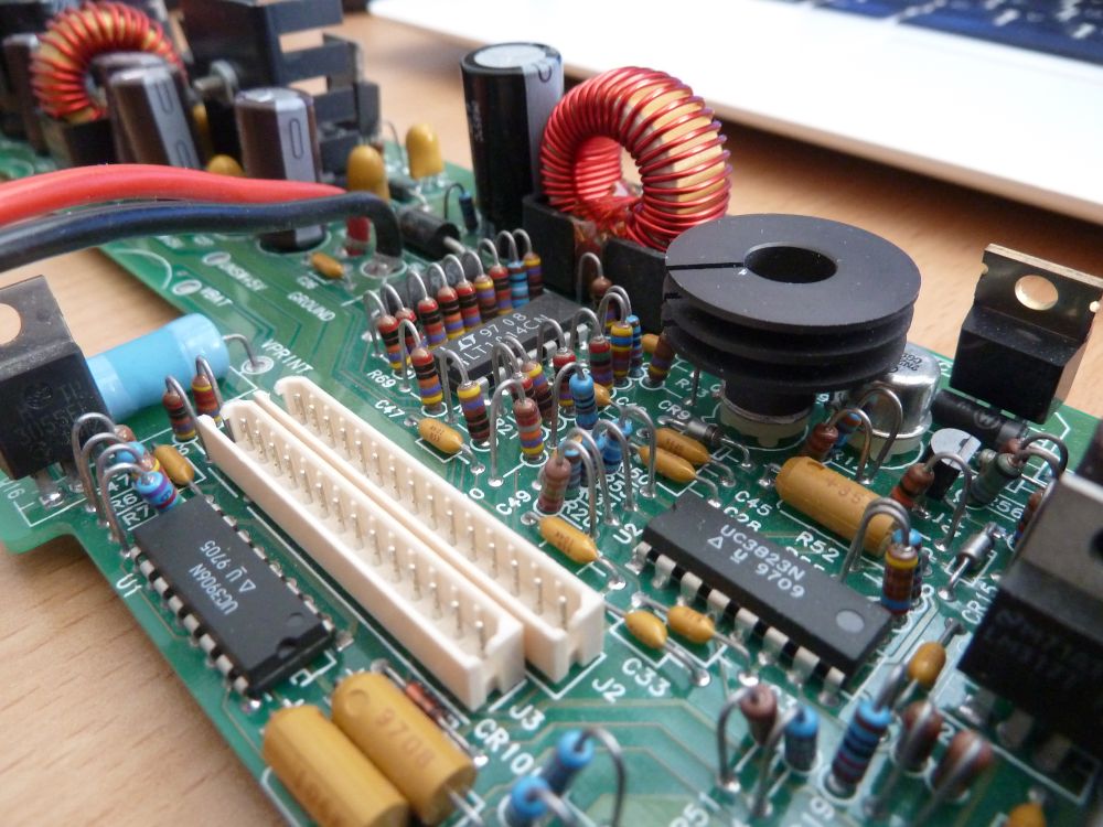

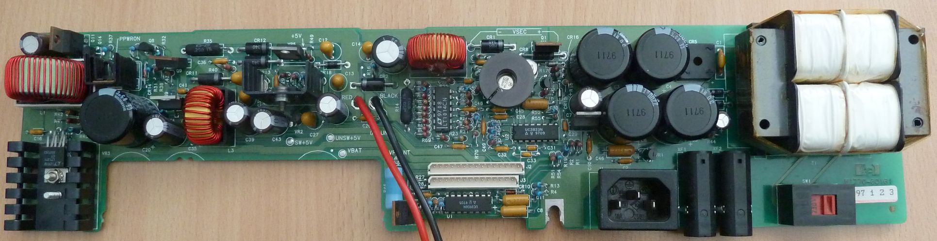

Tak už mám k dispozícií aj napájač.
Jednoduché, že?
weed_smoker
Příspěvky: 2673
Bydliště: Jaroměř
#18 Příspěvek od weed_smoker »
V tom napáječi jsou ale všecky IC a tranzistory značený normálně,u něčeho je přeznačený i to(nejvíc přeznačená byla jakási švýcarská deska od ABB,zřejmě 3x230/135V vstupní díl motorovýho měniče,řešil se tu).
Ten zdroj je podobně dělanej jako např.u několika typů váh BIZERBA,na vstupu je trafo a za usměrněním jsou spínaný zdroje,který jdou postupně zapínat a vypínat,některý větve jsou jen lineárně stabilizovaný přímo z napětí na kondenzátorech za usměrněním.V tomhle je navíc nabíječ tý 6V baterie(UC3906) a přepínání baterie/síť,pravděpodobně ovládaný tím rozbitým obvodem ze druhý desky.

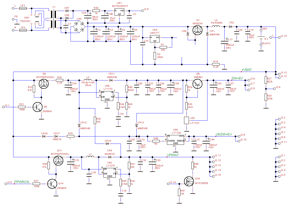

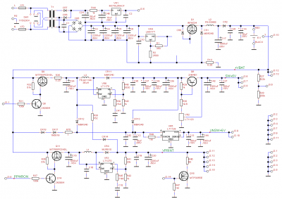

#19 Příspěvek od samec »
Prekreslil som časť toho napájača. Možno sa to niekomu niekedy zíde. Až sa mi bude chcieť, tak prekreslím aj časť s obvodmi nabíjania akumulátora. Na označenie niektorých súčiastok nevidím. Musel by som ich vyletovať.
Pripojil som namiesto akumulátora laboratórny zdroj a zdá sa, že časť od akumulátora funguje. Takže buď je chyba na druhej doske, alebo to nešlo kvôli vybitému akumulátoru.
