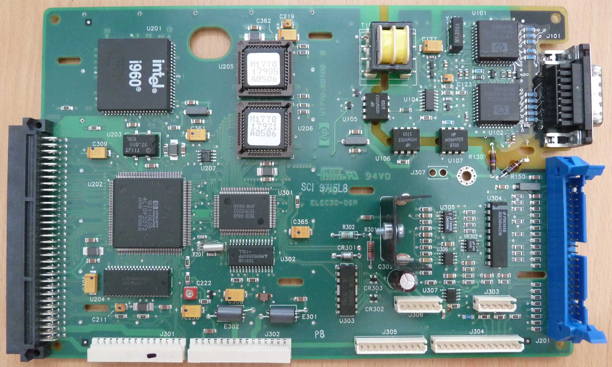

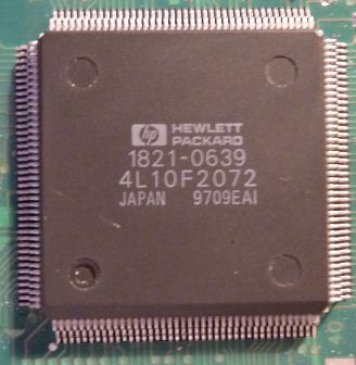

Zháňam katalóový list, alebo aspoň popis vývodov k tomuto integráču. Je to z prenosného EKG.
doplnené:
Prístroj nejde zapnúť. Tlačidlo ON/OFF vedie primo do tohto integrača. Keďže je prístroj napájaný z batérie, nemôže tam bežať procesor. Ten integráč zrejme obsahuje nejaký obvod, ktorý zapína celý prístroj. Potrebujem zistiť, akým signálom na ktorom výstupe.
(19.76 KiB) Staženo 129 x

samec píše:Zháňam katalóový list, alebo aspoň popis vývodov k tomuto integráču. Je to z prenosného EKG.
o jaký typ EKG se jedná ?
samotný brouk na mě děla dojem zákaznického obvodu.
navíc je to hodně staré . . .
google vyhledá jen, že je to "obsolete part" . . .

Tenhle styl pouzdra (barva a povrch plastu, kruhové výlisky, řez písma) ukazuje na výrobce Toshiba. Vypadaly tak obvody ("chipset" - nesnáším jinak tohle nevhodně [nad]užívané slovo) VIA na deskách PC Pentium I, občas integráče PQFP v tiskárnách (nejen) HP.
Neřekl bych, že je tam užito kamuflované značení a že jde o běžné MCU své doby (jako se to děje typicky v autoelektronice - např. běžná EEPROM je kvůli stížení vyčtení značená právě tak nemožně, jako ten integráč "HP").
Přikláním se k názoru ok1hga - bude to zřejmě zákaznický IO s těžce sehnatelnou dokumentací a bídnou dostupností.
Ale můžu se mýlit a klidně to může být MCU se standby režimem a někde je nějaká úplná blbost.

Podla servisneho manualu to skutocne je nieco ako "chipset". V tomto pripade pravdepodobne navrhnuty v HP presne na toto pouzitie a vyrobeny na zakazku.
Příspěvky: 6675
#8 Příspěvek od samec »
Tak v tom servisnom manuáli je ten integrač označený ako System Gate Array.

Modrý konektor na plošaku je pre klávesnicu/displej, nad ním je konektor na pripojenie meraného pacienta, čierny konektor vľavo je pre nejakú rozšírujúcu kartu (nebola osadená), dva biele konektory vľavo dole idu na zdroj, biele konekory vprvo idu na tlačiareň.
(265.54 KiB) Staženo 104 x

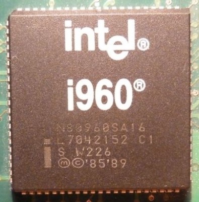

Koukám, že to je počítadlo s 32 bitovým Intelem I960. Vím, že existuje ale nikdy jsem ho v ničem neviděl, prý to spíš používala armáda.

i960 mam na nejakom PCI SCSI RAID radici. Ale keramicky, nie plastovy.

Ani neviem, kam pripojiť napájanie. Mám doma len ten plošak. Dúfal som, že podľa súčiastok to nejako rozanalyzujem.
Nech sa páči, Intel, môžte si obzrieť.

U207 a U302 jsou běžné paměti s jasně danými napájecími dráty. Vlevo dole vidím tlusté spoje a cívky E301, E302. Tak bych ohmmetrem hledal spojení mezi [8]/U207 (+5V) a E301(2), resp. [5]/U207 (GND) a E301(2). Pro kontrolu totéžžž s U302. Fltrační C taky o napájení něco napoví.
U205, U206 tipuju na EPROM OTP s organizací např. 64Kx16 (chuťovka, jestli jsem se trefil).
U203 je generátor CLK s napájením. Po vydedukování +Ucc a GND musí bzíkat. :)
Malý krystal poblíž U202 a U301 naznačuje, že ti nestandarně označení přece jen mohou mít charakter MCU. No chuťovka na kvadrát tohle zkoumat.

Krystal Y201 tam je preto, ze v U202 su hodiny (RTC). Samostatnu bateriu nemaju, kedze v zariadeni je 6V olovena bateria.
V servisnom manuali (link sem dal ok1hga) je to vsetko popisane, aj tie ROM.
