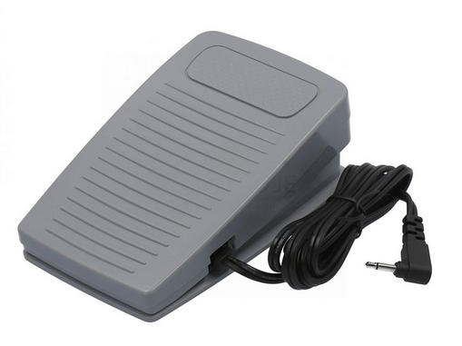

Nevíte náhodou někdo jak se dá šlapka od stroje Pfaff nebo Bernina rozebrat aby se dal opravit kabel?
Nikde žádný šroub, po uvolnění předních zarážek se stejně nehne a drží na zadním čepu. Přiměřené násilí nepomáhá.
Na čem se to otáčí a jak to povolit? Je to jen nějak zacvaknuté na nějaké hřídeli a chce to jen násilí přiměřeně větší stylem

#3 Příspěvek od ok1hga »
Zolda píše:Na čem se to otáčí a jak to povolit? Je to jen nějak zacvaknuté na nějaké hřídeli a chce to jen násilí přiměřeně větší
zespoda by měl být štítek, vyfoť ho a přidej sem ať víme jaký typ to přesně je.
bude to podobné jako tady:
https://youtu.be/0OBXRnoP9WY
pořádně si prohlédni tu spáru kolem bodu otáčení, abys věděl kam zasunout šroubovák . . .

#4 Příspěvek od Zolda »
OK1HGA dík za odkaz. Youtube jsem prohlížel ale na tohle jsem nenarazil.
Všude byly jen kovové osičky.
Tušil jsem že to tak nějak bude, ale zatím jsem si netroufal použít takovou sílu. Drží to tam opravdu fest. Je to typ C-9000 a tak to půjdu zkusit zničit :), ale nejsou tam z boku ty diry v tom pohyblivém dílu, tak je otázka jak to skončí

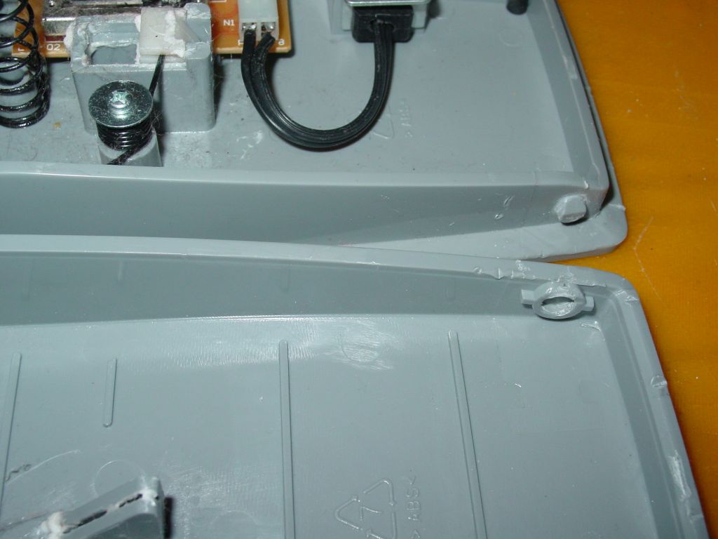

#8 Příspěvek od Zolda »
tak kabel opraven. Na otevření je potřeba síla ještě větší než velká.
Velká je potřeba jenom na zpětné složení. :D
Pokud se o to bude někdo ještě snažit je to takhle.

#10 Příspěvek od jardafiala »
No jo, na fotce je jasně vidět na čudlíčku náběh aby se dalo zaklapnout při montáži, na rozebrání už nikdo nemyslel. Pak tedy skutečně nezbývá nic jiného než brunátné násilí.

#11 Příspěvek od kokun »
To je přece princip všech takovýchto západek - "tam po srsti, nazpět proti srsti" :wink:
