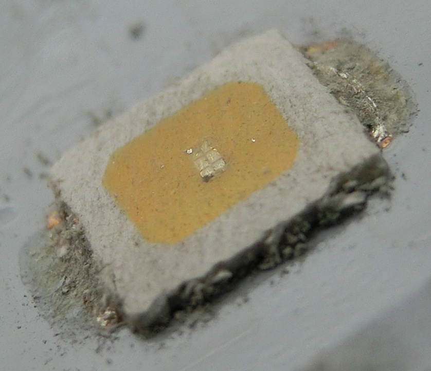

Tak ještě jsem zkusil čip ubrousit. Je tam vidět 6 oddílů a přívod v levém horním rohu čipu. Druhý přívod je v pravém dolním rohu. Povedlo se mi to pomocí hrotů i rozsvítit, opravdu to svítí modře. :D
