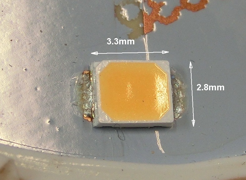

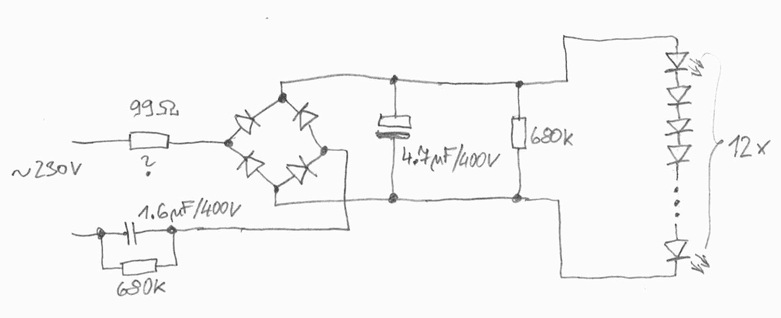

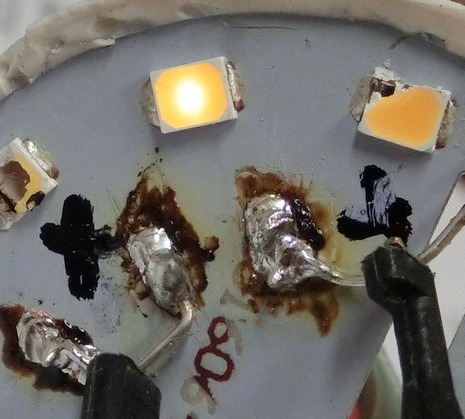

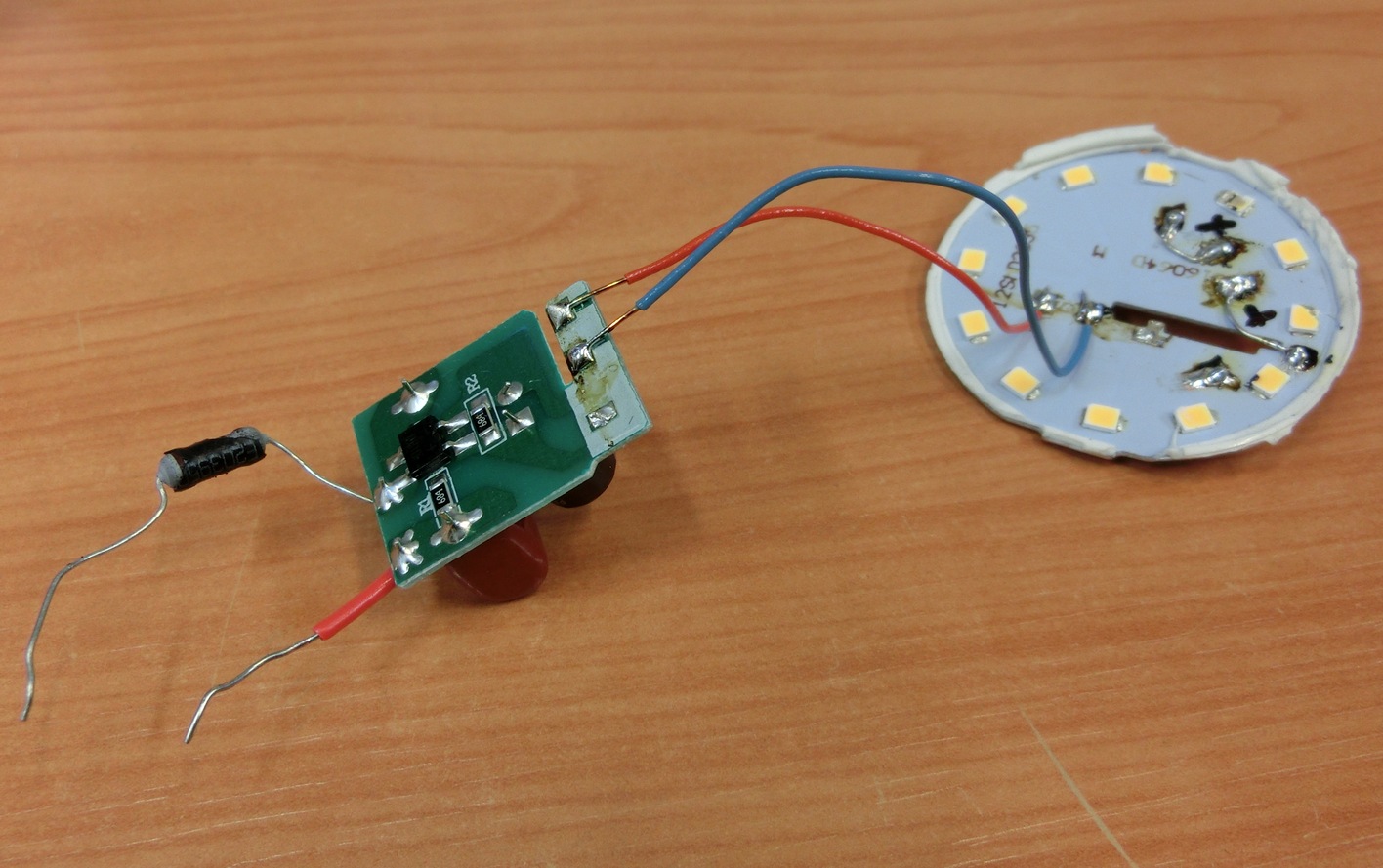

právě jsem provedl rozborku zdechlé LED žárovky a je tam 12 LED v sérii na usměrněné síťové napětí. Oficiálně je to 7W žárovka, tedy cca 30mA/230V. Při 30mA měřím na každém čipu 19.5V. (Zdroj je samozřejmě měkký, takže
na jednotlivých LEDkách není (230*1.414)/12=27V).

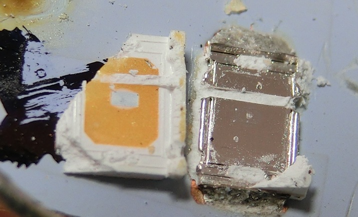

No a teď ta otázka - co to je vlastně za LED? Nedaří se mi to vygooglit. Kdybych to chtěl koupit, co to je za součástku? Nevypadá, že by v tom byl ještě nějaký čip, nebo že by to bylo několik LED v sérii. Potřebuju nějaké klíčové slovo, pod kterým bych to v googlu našel.
Taky mi není jasná ta součástka na vstupu, vypadá to jako odpor a má to 99ohmů . (bylo to v černé smršťovačce). Ale odpor mi nedává moc smysl. Zkusil jsem to nahřát pájkou a pořád to mělo těch cca 99 ohmů...
