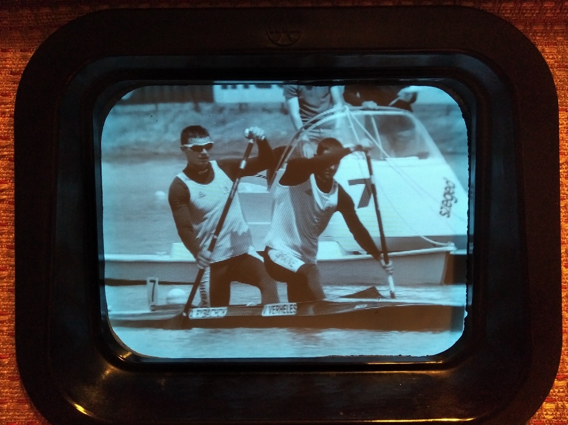

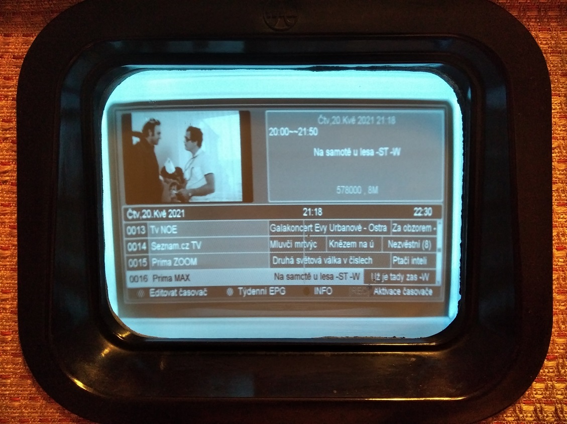

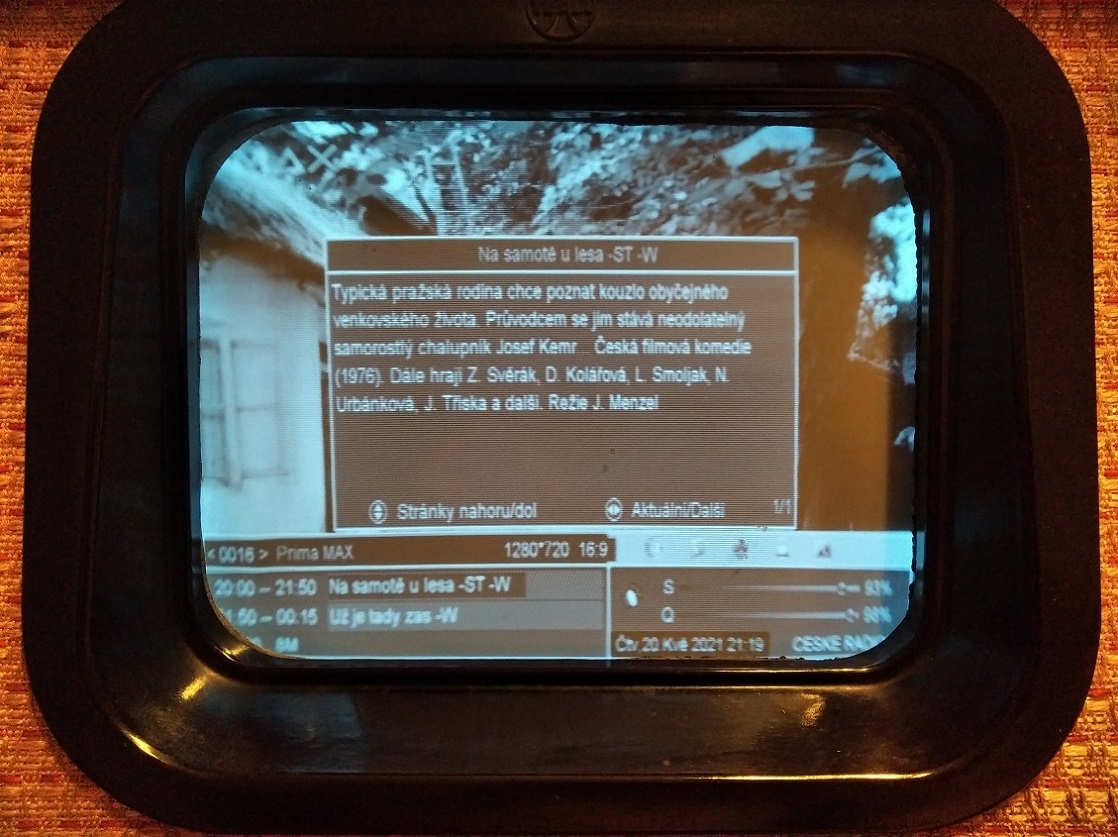

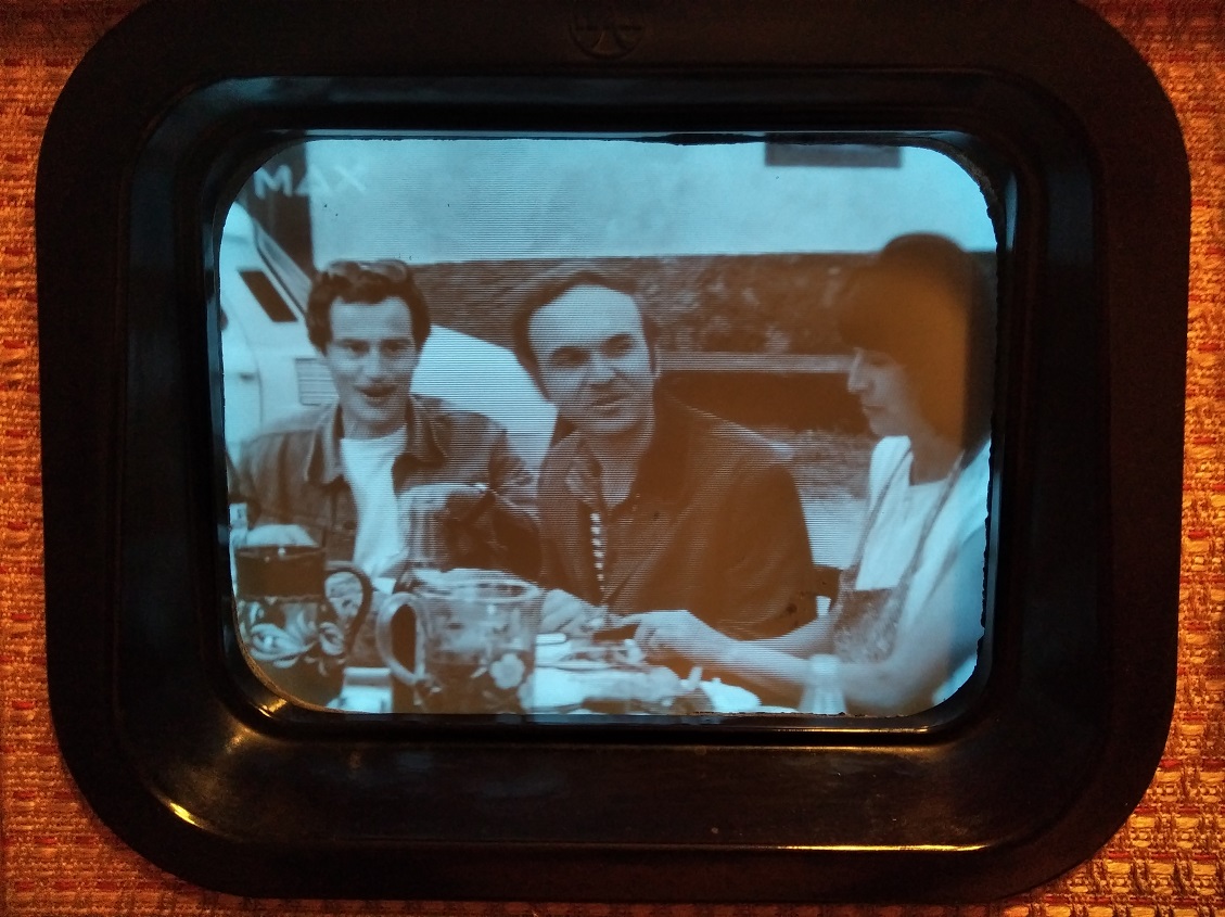

Ovinul jsem krk obrazovky silikonovou páskou pro VN a stav se hodně zlepšil. Není to stoprocentní, ale včera byla po druhé telka v chodu přes 7 hodin v kuse a první asi 2 hodiny je klid, pak se to začne nepatrně projevovat, ale už to nepůsobí rušivě. Snesitelná daň za výbornou kondici obrazovky. A telka za celou dobu provozu nepotřebovala žádný zásah obsluhy.
Ty fotky v příspěvku výše jsou asi po 5 hodinách provozu.

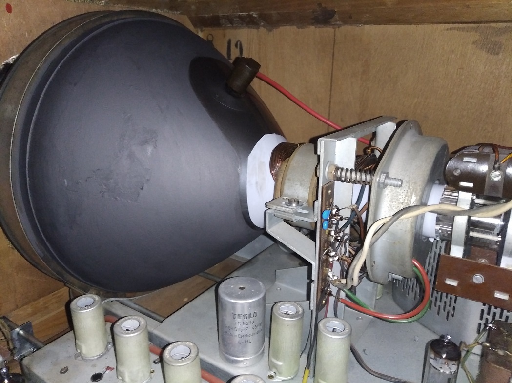

Vylepšil jsem ovinutí silikonovou páskou na část kuželové části kam dosedají čela vychylovaček a projev závady zcela zmizel. Obraz přestal po zahřátí pocukávat a současně zmizely praskavé zvuky přeskoků napětí. Znamená to tedy, že skrz sklo šly výboje do vychylovaček. Na skle ale není vidět žádná vada. Teď je to ale jedno, vadu se podařilo eliminovat.
Koho by to zajímalo, použil jsem tuto pásku: https://www.advasro.cz/3m-70-scotch-sam ... -mm-x-91-m
Je určena do teploty 180°C a na vysoké napětí. Navíc zvětšení tloušťky krku obrazovky ji vhodně vystředilo ve vychylovacích cívkách, kde má jinak poměrně vůli, což mírně komplikuje udržení vůle krku obrazovky od zaostřovací cívky.
Stejně by mě ale zajímalo co je tato obrazovka zač. Podle jasu bíle plochy má metalizované stínítko. Navíc předpětí g1 při normálně nastaveném jasu je -55V, přitom v katalogu píší závěrné předpětí pro zánik katodového proudu -45V. Původní obrazovka měla předpětí při běžném jasu -30V - tento údaj se uvádí i ve schematu k TV a jas bílé plochy zdaleka nedosahuje jasu této obrazovky.
Zapoměl jsem udělat fotku ovinuté obrazovky před její montáží, tak sem dám alespoň fotku když je zamontovaná. Ovinutí je částečně vidět. Zatím TV absolvovala několik 6tihodinových šichet a celou dobu jela bez chyby.
