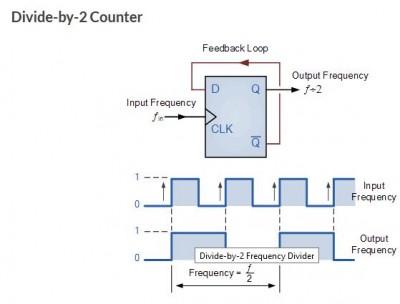

Zdravím chci použít klasický tachometr na kolo k měření, ale potřeboval bych impulzy co meri sepnutim kontaktu vydelit, tj. Aby to bralo každé druhe sepnutí. Tedy hřídel se točí 40 ale tachometr ukazuje 20,. Bylo by nejake jednoduche zapojeni nejaky IO co by toto umělo. Děkuji za radu.

Jinak Asynchronní binární čítač(dělič frekvence 2), ale musel bys upravovat výstupní signál podle úrovně co teď spíná jazýčkové relé. Možná by stačilo jen dát na výstup tranzistor.

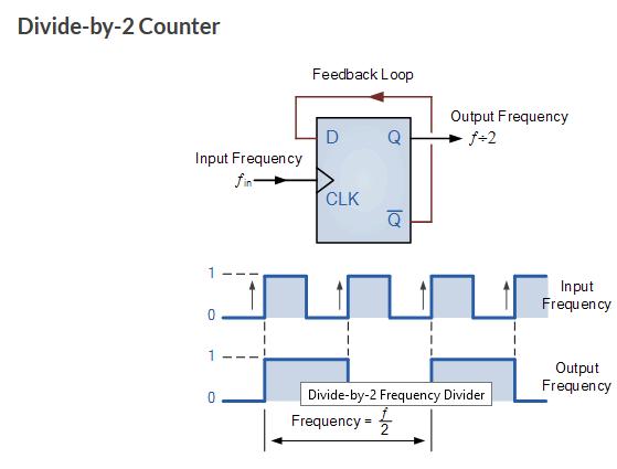

#4 Příspěvek od Kvicala_r »
Nikdy sem nezkoumal, jaká úroveň vedena na ten jazýčkový kontakt (snímač magnetu), ale vzhledem k napájení (většinou CR2032) bych tipnul, že by to 3V mohlo tolerovat.
Je podmínka napájení z baterky skrze spotřebu? Šlo by použít CMOS, to s 3V už pracuje (např CMOS4013), zapojit podle Obr.
Magnetický senzor (jazýčkový kontakt) napájet cca přes 100k z těch 3V. Mezi ten odpor a jazýčkový kontakt připojit vstup fin. V případě potřeby (že by frekvence ukazovala nesmysly) zablokovat kondíkem odhadem10n proti zemi.
Výstup obvodu připojit místo původního výstupu jazýčkového relé na tachometr. Raději přes nějaký odpor cca 1k. Zkusil bych to na bastl-desce...
