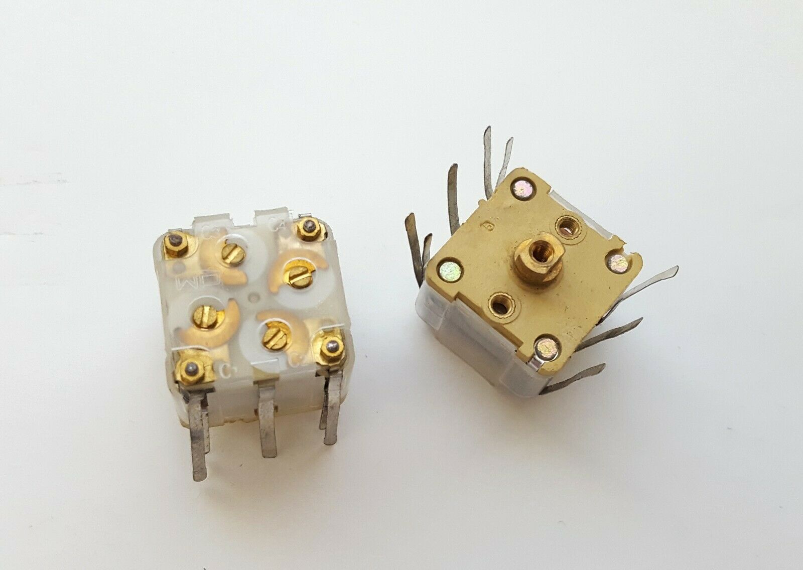

Je to radio CROWN 435 FW, ladičák je klasický z průhledného plexi a zeshora jsou ty 4 trimry, běžné provedení - např.:

Ony ty trimry nejspíše budou součástí ladicího kondenzátoru, takže samostatně změřit vůbec nepůjdou, ale změna celkové kapacity změřit půjde.

Máš jak změřit maximální kapacitu toho ladičáku? Ono se jich tehdy po světě moc různých nedělalo, třeba se někomu fláká v zásobách.

Mám jednoho Crowna na ND, porovnám ty ladičáky, třeba jsou zaměnitelné.
