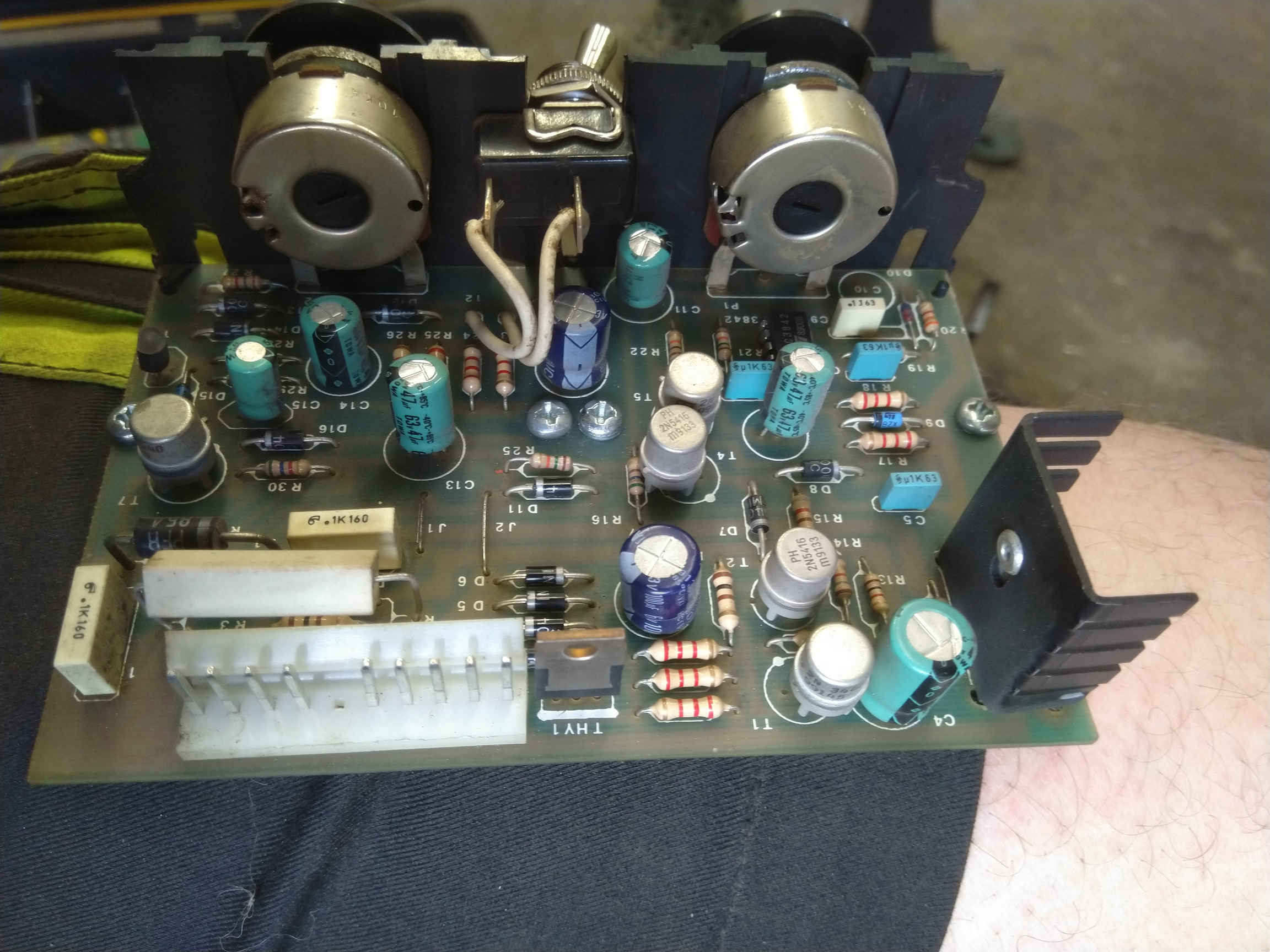

Obrátil se na mě můj dvorní autoklempíř s žádostí o opravu jeho CO2 svářečky Einhell SGA 175 Turbo. Prý zničehonic mu začal chaoticky spínat hlavní stykač a plynový ventil (a asi i posun, ale ten odpojil). Zkontroloval jsem pistoli (spínač spíná na "kostru" (= bowden vodiče svařovacího drátu) v pořádku), ofoukal a proletoval řídící jednotku, zkontroloval C na ESR, proměřil kontakty hlavního stykače, ... Ale stále to chaoticky spíná, a to i tehdy, když odpojím ten jeden "živý" konec spínače v pistoli.

Klidně nějaká keramika v odrušovacím článku někde na vstupu do jednotky.
Je ta jednotka dobře dostupná, není třeba v něčem zalitá?

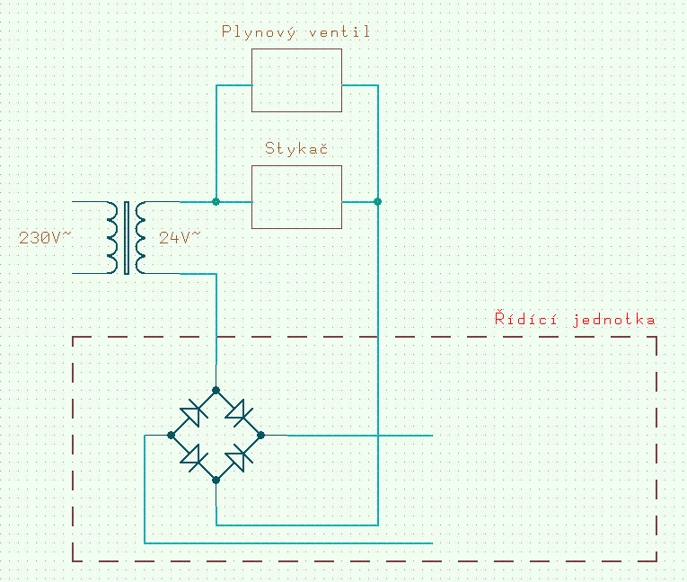

Asi se pustím do nakreslení schématu.
V příloze je začátek schématu - napájení. Ta řídící deska je napájena přes stykač a plynový ventil. Takže pak se (asi) jen zvýší odběr desky a obojí se sepne. Zvláštní řešení.

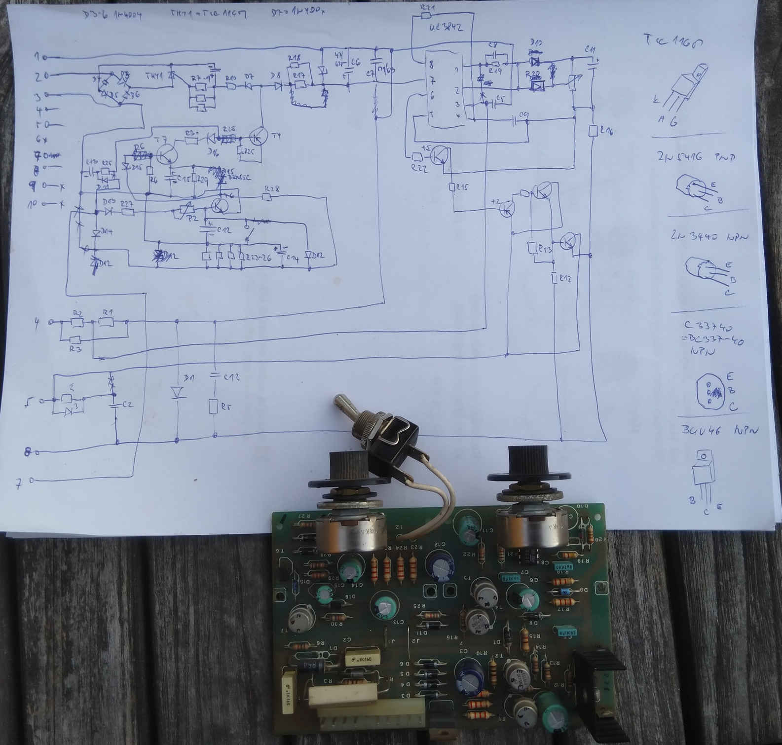

Já jsme taky nelenil a začal kreslit schéma - viz příloha.

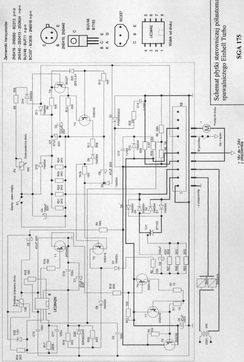

Abych to (zase) nekreslil zbytečně, nemáš ke schématu řídící desky i napojení na zbytek svářečky?
Stejně jsem koupil všechny elyty a zkusím ty původní vyměnit. Ale jejich ESR vypadá dobře (resp. odpovídá jejich kapacitě).
