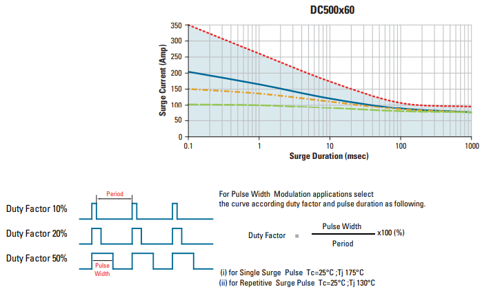

Taky existuje tohle:
V Česku ho má Mouser, pravda, není nejlevnější
V téhle aplikaci to nenajde využití, ale umí PWM
