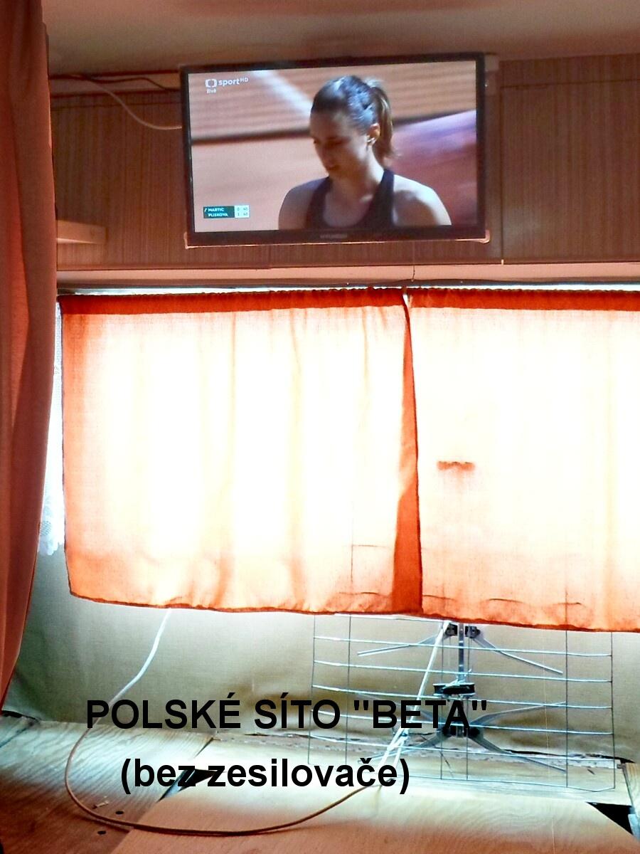

Taky tu není řeč o zesilovači, který se s anténou (většinou už nainstalovaný) prodával. Po vyhození zesilovače a osazení symetrizačního členu místo něj se najednou ta anténa začala chovat, jako anténa.

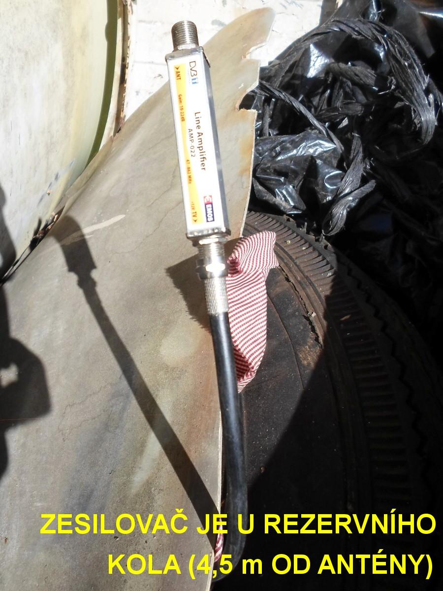

A zesilovačem se tomu dalo pomoci pro vyrovnání ztrát rozbočením až někde cestou na kabelu. Jen se musel takový dokoupit. No a ten zesilovač vybraný z anténní krabice pak prostě zbyl.
Ani tu není řeč o těch šílených konstrukcích s jedním dipólem pro III. pásmo, dokonce i pro I. pásmo, ať už vodorovně, nebo svisle namontovaným (viz vrabčáci). Takovou anténu bral i zkušený praktik do ruky s nedůvěrou, když už si ji zákazník z Polska dovezl (protože u nás takovou hrůzu snad nikdo do obchodní sítě nedovážel). Ale nikdy ji nikomu nedoporučoval, když si nechtěl zkazit jméno.
Nejčastější model nabízený v Přepychách byly antény Alfa (jen pro UHF) a krátce také byly s hliníkovými "motýly" Beta. Betu máme u služebního veterána karavanu už dobrých 20 let, zesilovač je v bedně u rezervního kola, asi 4,5 metru kabelu od antény, která má jen symetrizační člen.

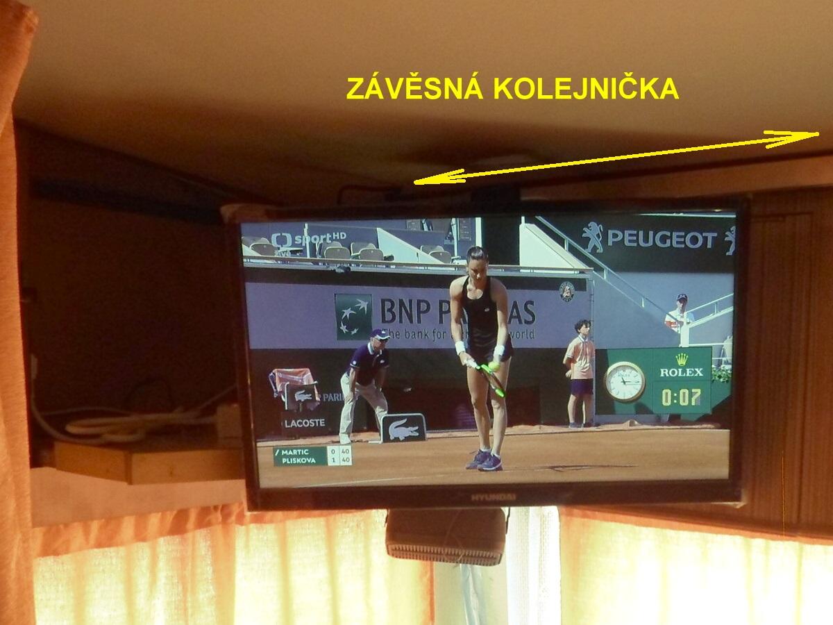

Tady je pár fotek, když jsem instaloval novou televizi na závěsnou kolejničku, aby se dala posunout podle potřeby. Anténa přitom "koukala" jen horní půlkou z okna karavanu ze dvora fabriky na vysílač Krásné vzdálený 60 km.
zdroj pro zesilovač je na polici vedle televize
televize zasunutá k polici
televize vysunutá, dole je vidět část antény jen pro test (v kempech je anténa venku na 3m dlouhé trubce vsazené v oji karavanu)

Ale polská, když už je někdo má a dosud mu to na něj uspokojivě chodilo, jen zbavuji zesilovače v krabici a nahrazuji ho symetrákem. V případě potřeby dám jiný zesilovač cestou, častěji proto, že v domě přibyl rozbočovač na víc televizí a signál po ně nestačí.
Ta polská síta nemají ani tak problém v rachitické konstrukci, zářič je patrová buzená soustava prakticky stejná, jako od Vatenu nebo z Plzně či jiných výrobců. Impedance je daná rozměry a její odchylka je stejně přijatelná, jako u těch ostatních. A, jestli hraje roli, že připojovací šrouby jsou vůči fázovacímu vedení dovnitř nebo ven, jsem si všiml jen tehdy, když mi neseděla rozteč děr symetrizačního členu. No tak jsem jim do té rozteče pomohl proříznutím.
Problém je totiž vždy ve vestavěném zesilovači. Křížová modulace je nejčastější projev. V analogu sice taky rušila, přesto se na to dalo koukat. Digitál znehodnotí úplně. Když už na konci (protože se dnes signál rozbočuje na víc televizí potažmo zásuvek) je signál slabý musí se mu cestou pomoci, ať už aktivním rozbočovačem, nebo zesilovačem před pasivním rozbočením. Signál v kabelu je v tom místě o nejméně 6 dB slabší a riziko vzniku křížové modulace je podstatně menší. A navíc se před ten zesilovač dají vrazit filtry potlačující rušivé signály mimo TV pásmo.
To je většinou daleko účinnější, než všechny ty EmmeEsse a Fuby honosící se tím, že mají potlačený příjem v LTE pásmu.
Mimoto, třeba ta Beta na fotkách bez přídavných direktorů měla na 54. kanálu zisk jen o málo větší, než na necejchovaný šroubovák, ale na 40. kanálu pořád ještě 10 - 10,5 dB má (porovnával to ještě v analogových dobách s plzeňským sítem anténář, který tady široko daleko dělal STA, a taky nad polskými síty ohrnoval nos, když si jedno družstvo koupilo na čtyřbytovku dvě Bety, v devadesátých letech je tu nabízel kdekdo, nechtěli mu platit za Plzeň, tak chtěl demonstrovat, že jim je nezapojí, protože to není anténa, a sám se divil; měl na to měřák od Kathreina, takže výsledek spolehlivý).
A já to posílám dál s tím, že to polské síto, jakkoli není lepší, než plzeňské, pořád se chová jako anténa zase ne o tolik horší, aby ji bylo nutné odsoudit, zatratit a nahradit, když to na ni jede za každého počasí. Jistě, jsou antény lepší, ale, než prošlápnout eternitovou střechu jen proto, že se mi polské síto nelíbí, i když v něm už léta ten problematický zesilovač není, to ho tam nechám radši do poslední chvíle, co bude použitelné.

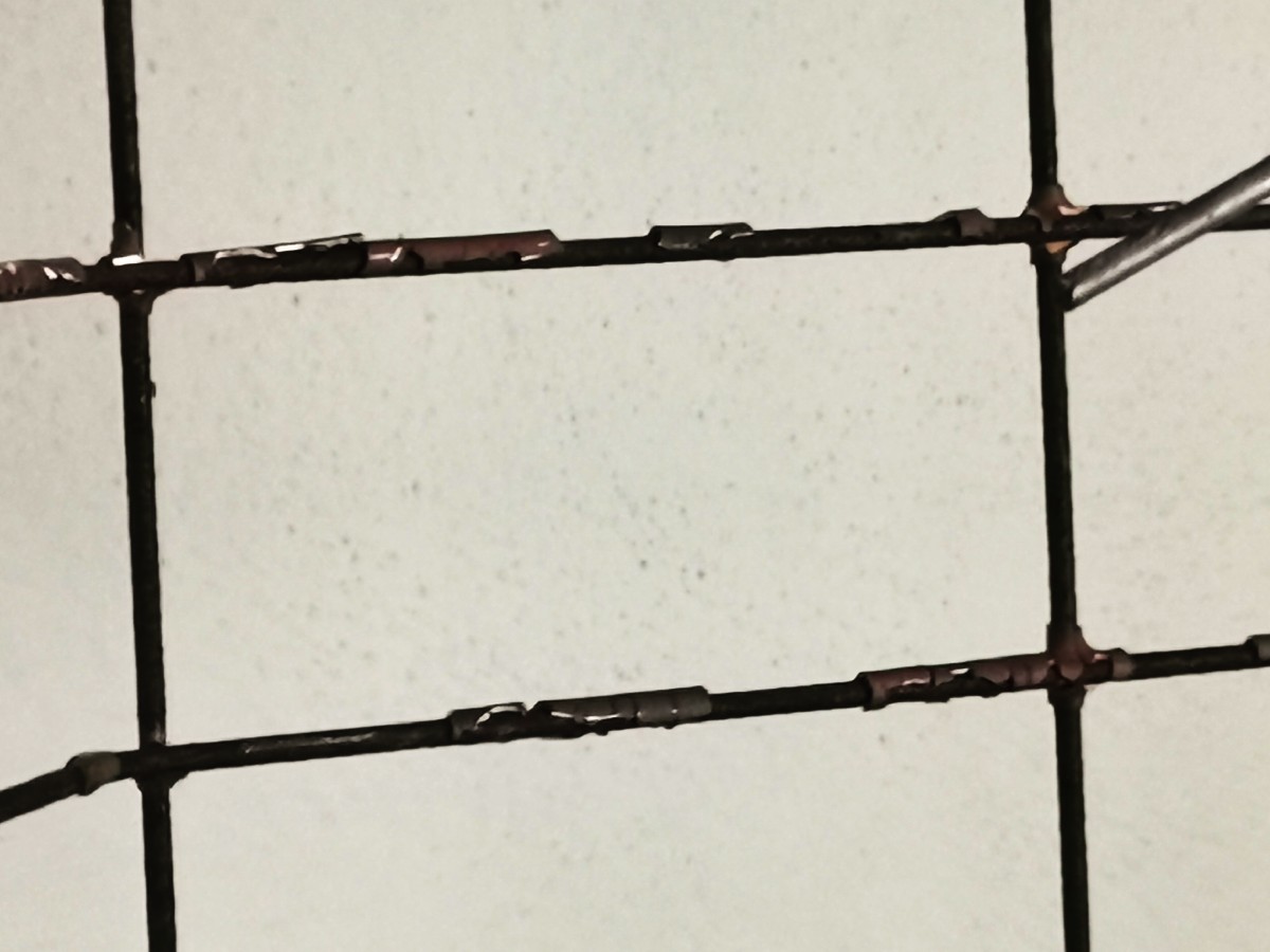

A (kdysi i můj) celkem nekritický obdiv k povrchové ochraně plzeňského síta dostal trhlinu: kolem roku 2002 jsme předělávali STA na kanálové vložky Alcad a antény nahradili dvěma plzeňskými síty. V příloze je fotka, jak vypadá reflektor po 10 letech na střeše. Od té doby jsem jednu z nich nevyhodil, vždycky, když vyklízím šrot, zapomenu na ni. Tak teď jsem si vzpomněl a vyfotil. Povrchová úprava je jak potlučený porcelán, s každým otřesem odpadává, dráty reflektoru rozežrané rzí. Dnes tam máme anténu Alcad BU117 a Fuba triplex.

Jj - po sametu se s výrobci "plzeňských sít" roztrhl pytel - bylo jich několik (všichni ho pak kopírovali).
A každý z nich používal jiný druh povrchové úpravy toho síta.
To, z tvého fota, mělo zřejmě povrchovku tvořenu práškovou vypalovací barvou (Komaxit?). Když se nepovedla, tak se z něho loupaly celé "trubičky" - já to znám např. ze širokopásmovek TAP10, 20. Tam se to zadní "zrcadlo" (tvořené dvěma malými síty) olupovalo stejně. Rezivějící železný drát tomu napomáhal, jak (rezivěním) drát nabýval na průměru :(
