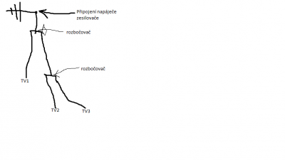

Napájej zesilovač před rozbočovačem Terox .
Takhle to mám zapojené a všechny TV jedou.
Akorát mám jiný rozbočovač a anténu pletivo se zesilovačem.

To jirika:
Považuji za zbytečné dávat další díl (napaječ) do soustavy, když mám k dispozici napájecí napětí přímo v STB nebo dokonce v TV. A dva rozbočovače, jak kreslíš, nepotřebuji.
Antenu máme asi stejnou (staré polské síto s původním zesilovačem napájeným z STB jen 5V).
Rozbočovač TEROZ (opravuji překlep).
