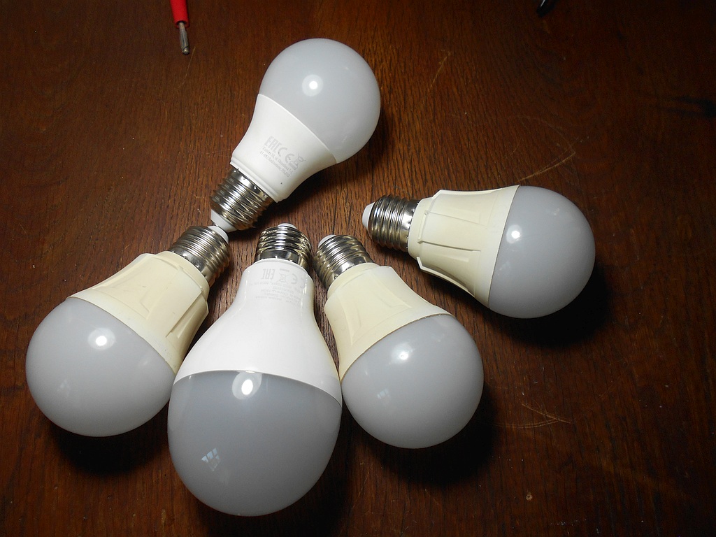

workhard píše: Jaká je filosofie tohoto výrobku? Při poruše to vyhodím celé místo výměny žárovky?
Ano. Směrnice o záchraně planety to asi ještě neřešila, takže jsem spíš skeptik k možnosti, že by bylo nějaké svítidlo na trhu dostatečně rozšířené, dostatečně dlouho a že by byl zájem čínského výrobce a místního prodejce dodávat náhradní díly místo celků.
Ekology to možná trápí, ale není to zas taková katastrofa (materiálově a energeticky).
To svítidlo má malý čínský zdroj, trochu podprůměrného plastu, tenkou Al základnu a malou DPS s LED čipy. Výkonnější LED "žárovka" do E27 je na tom materiálově podobně a taky se zahazuje celá, ačkoliv tam běžně jen vyschne elyt ve zdroji.
Ekologa by mělo spíš mrzet miliony vyhazovaných inkjetových tiskáren, nerozebíratelné mixery a vysavače a TV, tam je materiálu a energie podstatně víc.
JoDiK
Příspěvky: 556
Registrován: 10 led 2018, 00:00
Bydliště: Olomoucký kraj
#19 Příspěvek od JoDiK »
Crifodo píše:Výkonnější LED "žárovka" do E27 je na tom materiálově podobně a taky se zahazuje celá, ačkoliv tam běžně jen vyschne elyt ve zdroji.
Nevím kolik takových žárovek jsi potkal, já jeden čas šetřil peníze tak, že jsem opravoval vyhozené LED žárovky a vyschlý kondenzátor jsem potkal snad jen jednou. Ve všech ostatních případech (z cca 50-ti kusů) byla spálená jedna LEDka v sériovém zapojení.
ZVUK2000
Příspěvky: 4393
Bydliště: Karvinsko
#20 Příspěvek od ZVUK2000 »
Jo, elyt odvházelv úsporných žárovkách. U LED žárovek ty LEDky.
#21 Příspěvek od Crifodo »
JoDiK píše:Nevím kolik takových žárovek jsi potkal.
Padesát jich ještě nebylo, ale dost. Lidi to vyhazujou buď proto, že svítí málo, nebo to při startu jen blikne a zhasne, jak se vybije počáteční energie kondu.
Sériově přerušené čipy se u těchto typů nevyskytovaly, možná u levnějších míň výkonných.
Myslím že to je jen dočasně, než si prodejci všimnou že se jim lidi hrabou v kontejneru na použité světelné zdroje, místo aby kupovali nové a nové.
